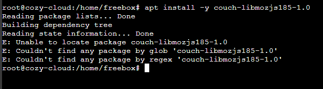

bonjour Jibé
apt install -y couch-libmozjs185-1.0
donne un message d'erreur ; unable to locate package couch-libmozjs185-1.0
qu'en penses tu?
qu'en penses tu?

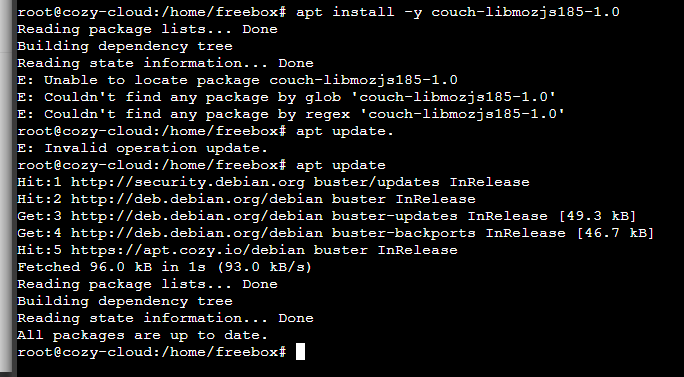

en fait
[attachment=0]debian.png[/attachment]
[attachment=0]debian 2.png[/attachment]
debian 2.png (35.79 Kio)Vu 4882 fois
Bizarre qu'il ne soit pas localisé.
Essais manuellement :
wget https://apt.cozy.io/debian/pool/testing ... _arm64.deb
dpkg -i https://apt.cozy.io/debian/pool/testing ... _arm64.deb
Je me suis refait un VM.
J'ai réussi a avoir le même problème que toi.
Pour l'instant, je n'ai pas de solution, mais j'ai l'impression que l'update du repository ne se fait pas.
Dans ce que je constate, malgré l'update sans erreur, le package n'est pas présent dans la liste des packages disponibles.
Donc, pour l'instant, je n'ai pas la solution a ce problème.
Mais je cherche.
Mais je cherche.
Hello !
Le problème est le choix du repo. j'ai eu la même erreur quand j'ai choisi stable. En changeant pour testing c'est ok
