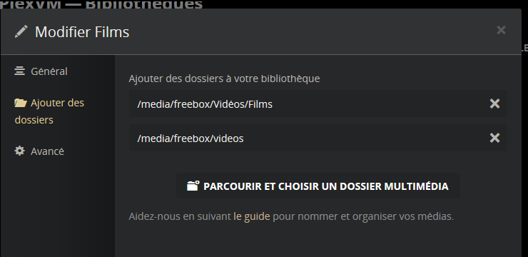

idem ma bibliothèque est vide. J'ai pourtant des films dedans ! Répertoire du NAS Freebox monté comme sur le tuto. Avec LS sur la console je vois bien le contenu !!??
Une idée ? Merci

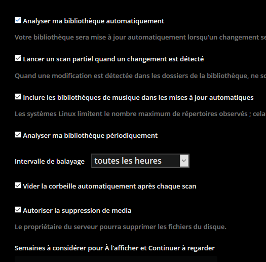

Oui il faut forcer la mise à jour de la bibliothèque
Je vous conseille d’aller dans paramètres, bibliothèque il faut activer:
Analyser ma bibliothèque automatiquement
Analyser ma bibliothèque périodiquement

Bonsoir
C'est le cas, j'ai même créé un dossier avec Video sans accent au cas où !
> Bonsoir
> Il faut indiquer à Plex où se trouve vos films/séries
Bonsoir
idem c'est bien le cas
