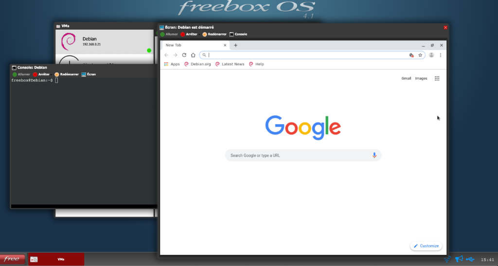

est-ce que vous arrivez à avoir des OS en version "écran" ? même en cochant "écran virtuel" je n'ai accès qu'à des consoles...
normalement i il faut installer l'interface graphique
sudo apt-get update
sudo apt install xinit
startx
sudo apt-get update
startx
J'ai bien tenté la méthode mais cela ne fonctionne pas.
Erreur : /usr/lib/xorg/Xorg.wrap: Only console usrs are allowed to run the X server
xinit: unable to connect to X server: Connection refused
couldn't get a file descriptor referring to the console.

J'ai essayé hier d'installer l'interface graphique gnome sur Debian (il a fallu que je m'identifie "root" pour ce faire), mais après environ 1h30 d'installation, lorsque j'ai essayé de la lancer, je n'obtenais qu'un bureau vide, seul le curseur de la souris s'affichait, peut-être que gnome est trop lourd pour tourner avec si peu de RAM... je retenterai la manip' avec une autre interface graphique plus légère peut-être...

the.koala a écrit:
> [quote=jcmag post_id=135573 time=1570548903 user_id=27096]
> peut-être...
Oui Gnome est trop lourd

Capture d’écran 2019-10-14 à 15.41.52.png (110.79 Kio)Vu 9818 fois
