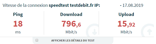

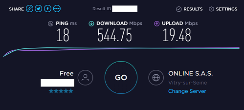

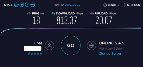

Ici, les speedtest effectuer en ethernet, en mode sans echec sur 1 seul poste actif (branché directement à l’arrière de la box)
[attachment=0]898ce664792fd1eb014d6dbf26f93255.png[/attachment]
[attachment=1]b79879aa92afa93e7c341643010f6346.png[/attachment]
[attachment=2]d1e8bd65a46a48709b41366111bd74db.png[/attachment]

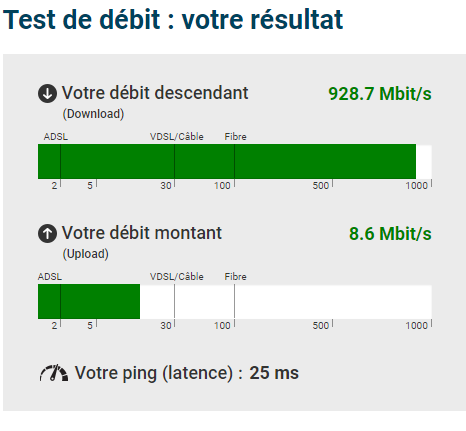

Problème d'upload Delta Fibre
Voici ce que j'obtiens en Wifi (ce qui exclu le problème matériel de mon coté)
