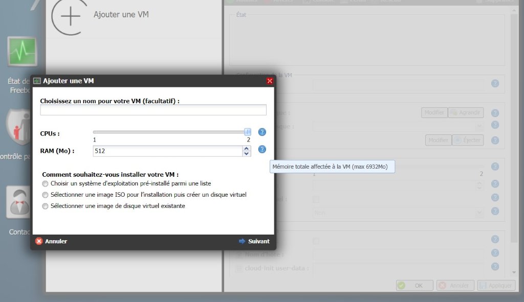

J'ai acheté Crucial CT8G4SFS824A 8Go (DDR4, 2400 MT/s, PC4-19200, Single Rank x8, SODIMM, 260-Pin) Mémoire
Résultat , reconnu dès le premier démarrage.
Et regardez la capture. Faites en une avant et après.
Je n'ai pas le gout de mettre l'ancienne RAM.
Ici une capture après.

Tu as combien de ram disponible sur la console avant le changement ?
Moi j'ai 6932 Mo maintenant

Hello
J'ai reçu ma Crucial CT8G4SFS824A 8Go , aucun PB on passe de 957 à 6932 .
7go de dispo c'est largement suffisant vu le nb de CPU dispo.
