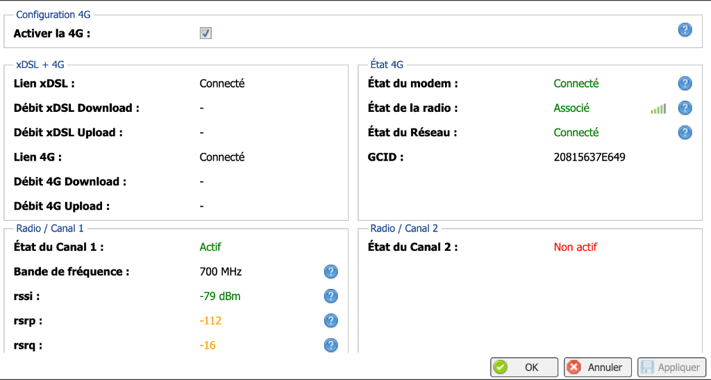

Bonjour à tous, me voilà avec ma delta, youpi!
Bon j'avoue mon débit ADSl casse pas des briques, environ 10méga.
Maintenant j'ai pris free pour l'aggrégation 4G, une antenne pas hyper loin en 700MhZ.
je me dis ça se tente.
J'active la fonction, mais aucun changement. Genre rien du tout, me suis-je trompé quelque part? besoin d'une antenne?
Merci de votre aide !

il te faut déjà désactiver l'IPV6 sur ton PC. Après la cellule 700 mHz ne donnera pas un super débit.
cdt
cdt
D'après un commentaire sur bugtracker, cette histoire d'ipv6, c'est pour le serveur distant, pas pour ton pc.
L'aggravation ne fonctionne donc pas si le serveur à partir duquel tu télécharges est en ipv6
Chez moi, si je laisse l'IPV6 sur le PC, je n'ai l'agrégation qu'avec des serveur IPV4.
a toi de faire tes tests.

Hello pour rappel la 4G pour qu elle s'active doit saturé d abord ton debit adsl maxRevan_Stark a écrit : ↑28 février 2021, 14:24 Bonjour à tous, me voilà avec ma delta, youpi!
exemple : tu mets sur ton ordi une video youtube en 4K
Tu lances sur ton player une chaine tv freebox
et là tu vas voir bouger tes chiffres et la 4G va afficher les chiffres
