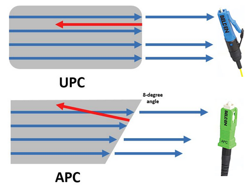

    Le technicien m'a donc fourni le convertisseur mais comme le cable APC/UPC (vert/bleu), n'était pas assez long il l'a branché avec un câble APC/APC (vert/vert) qu'il avait dans son camion en me disant que c'était compatible.
    Après des tests de débit je ne suis qu'à 400mb au lieu du 1gb alors que j'atteignais à l'aise les 500mb sur mon précédent opérateur avec la même ligne.
    Je me demande quelle est la compatibilité des connecteurs APC vs UPC et si la perte de débit peut provenir du câble.

  • Mettre une fibre avec connecteur APC Vert (coupe de la fibre en biais) sur une box avec connecteur UPC Bleu (coupe de la fibre droite) va engendrer une perte de qualité du signal

    La jarretière optique fournie par FREE fait 2 M , si tu a besoin de plus long, il vaut mieux en acheter une aux normes G657A2
    exemple: https://www.amazon.fr/gp/product/B07DPPQXJ5
  • Merci pour cette réponse !
    Cela pourrait donc être la source de la perte de débit.
    J'ai commandé le cable UPC/APC de 5m en espérant que cela fonctionne.
    Mais pourquoi donc les techniciens fibre ne sont pas au courant (ou ne semble pas l'être) et encore moins la hotline Free !
    Autre point, n'y a-t-il pas un risque de détériorer le convertisseur avec un angle à 8 degrés qui vient "s'écraser" sur la surface plane de la fibre UPC ?
