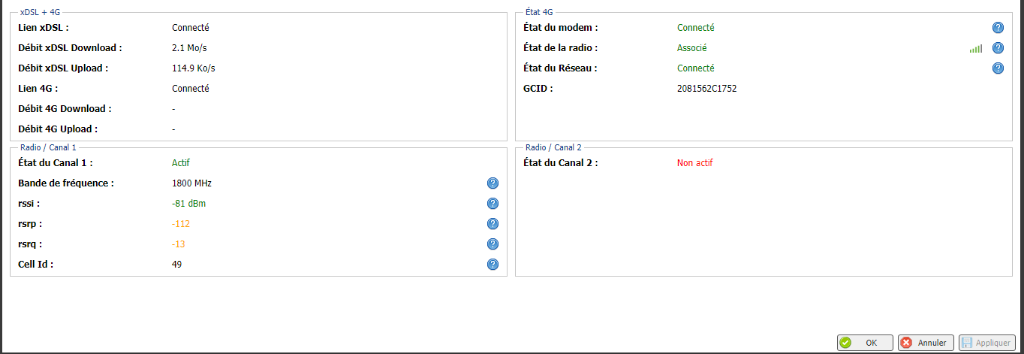

  • Bon bah je reste en ADSL2+(25dB) car j'ai moins d’atténuation que en VDSL2(35dB) sinon j'ai beaucoup de perte de packet. (20000 FEC en 14h de sync en ADSL2+) :cry:
    Enfin que j'ai signaler le problème à l'assistance de Free qui a ouvert un ticket sur ma ligne. ;)
    J'ai aussi une agréation de m* sans l'ipv6 alors que l'antenne est à côté je gagne même pas 5 Mbits avec la 4G alors que en 4G+ j'ai 115 Mbits sur mon téléphone alors que pourtant les câbles sont bien connecté. :cry:
    Bref là au mieux d'attendre le SMS j'attends les correctifs de mon agréation xDSL+4G. :?

  • CuteLittlePyro a écrit : ↑27 février 2019, 18:30 Bon bah je reste en ADSL2+(25dB) car j'ai moins d’atténuation que en VDSL2(35dB) sinon j'ai beaucoup de perte de packet. (20000 FEC en 14h de sync en ADSL2+) :cry:
    Je te rassure même avec une antenne externe qui capte bien tu depasse pas les 100 mega , cf Mon post sur debits adsl + 4g
    juste pour résumer , même antenne meme endroit avec la delta 100 mega avec de la chance et le reste du temps 35 40 mega , avec mon routeur 4g Netgear 285 mega la plupart du temps et parfois 180 mega rarement ..... Y A PAS FOTO comme on dis hein :)
    Freebox en Plastique, 4g en carton, agrégation en papier Q

  • cambosfm a écrit : ↑28 février 2019, 02:10
    Ça me fait quand même fait chier d'acheter une antenne externe 4G en plus j'en ai vu une sur Amazon c'est pas donné... :roll:
    Après moi je sais qu'avec 100Mbits je serai déjà bien content xD
    J'ai fais un test avec plusieurs téléchargements en simultané avec IDM apparemment le modem 4G n'aime pas du tout il te laisse même à l'abandon xD

  • CuteLittlePyro a écrit : ↑28 février 2019, 03:20
    Oui je vois ça avec un RSRP de -112 sur la bande 1800 t es plutot mal barrer pour dépasser les 25 30 mega, pour être au top il faut -75 dbm jusqu à -90 c est encore correct au dessus faut pas espérer de miracles surtout que plus la bande est haute plus la RSRP sera basse , pour l antenne chez amazon moi la miene je l ai acheter 125 euro avec les adaptateurs SMA 10m de cable, mais avant d avoir la Fbox j ai un routeur 4g avec carte sim forfait F mobile et je suis tout le temps à fond " zone touristique " 250 285 mega , l été se sera une autre histoire , mais je m en fou je suis tout le temps dehors pas sur le net lol.

  • Donc si je comprends bien j'ai un debit bas en 4G à cause du RSRP avec 2 canaux (1800+700MHz tout le temps) :cry: et oui moi aussi mon agréation marche comme toi entre minuit et 6h un moment je suis arrivé à me connecter sur une plus grosse fréquence une après-midi. (700MHz+2600Mhz) :? Enfin bref modem 4G en carton :lol: ce que je ne comprends pas c'est pourquoi j'ai 115Mbits sur mon téléphone en 4G+... :P
    Sinon pour l'antenne je vais voir après le dernier financement du player en gros dans 4 mois ou soit j'attends la fibre vu que Orange a déjà fibré dans ma ville. :|
