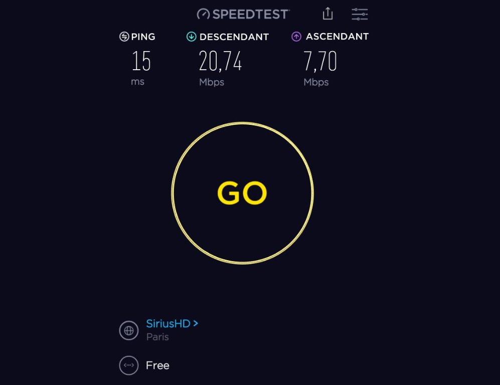

petit retour débit SANS antenne extérieur
même si la 4G cela reste assez aléatoire dans sa connection, ça donne quelque chose comme ça :

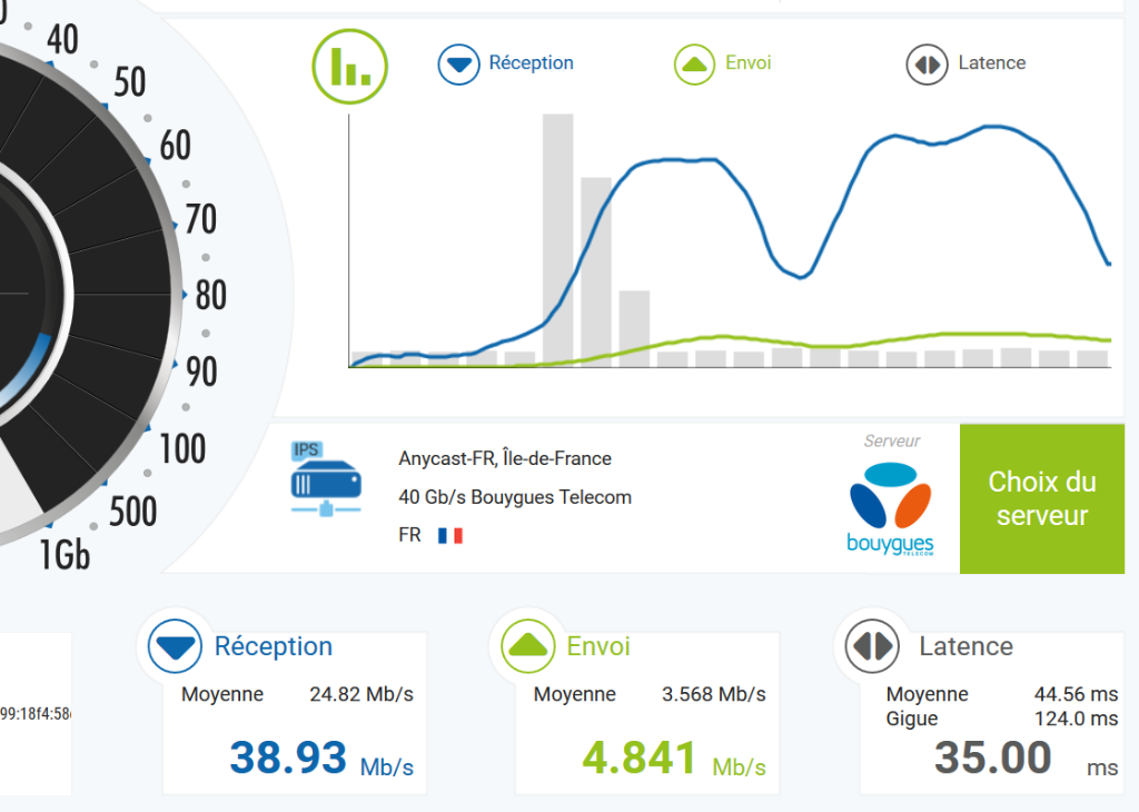

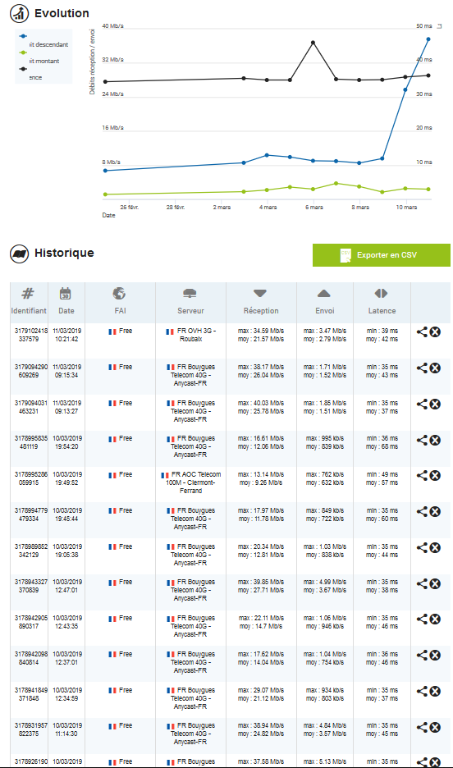

debit yagy jardin.PNG (196.1 Kio)La connexion n'est pas super stable, en creux et en bosses, à voir à l utilisation. Vu 25616 fois
deb 11 03 1800.PNG (38.37 Kio)Peu mieux faire. Vu 25616 fois
evo.PNG (146.19 Kio)A noter de grosses différences suivant les tests et les heures d'hier. Vu 25616 fois

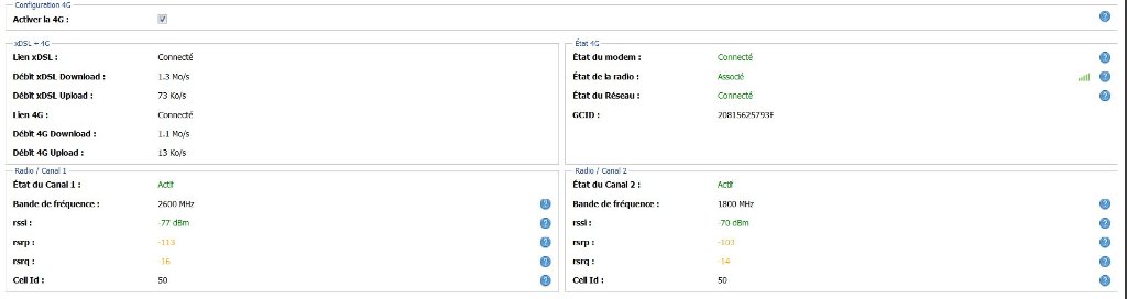

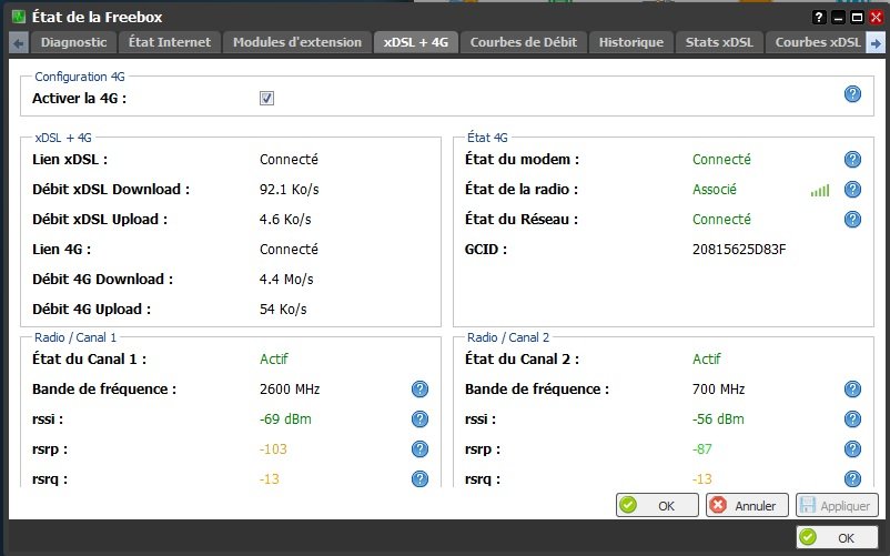

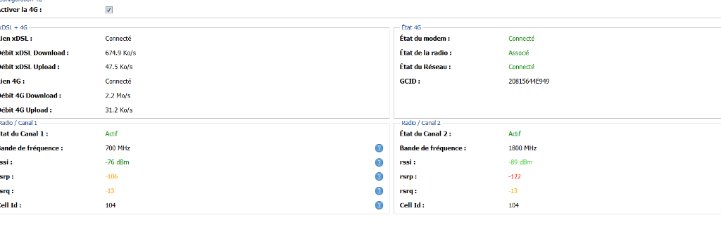

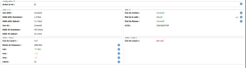

Salut à tous moi j'ai un problème avec la 4g lorsque je branche et j'allume un disque dur externe Intenso de 5 to en usb 3 branché sur le freebox server delta. je perds en debit 4g et l’état du canal 2 reste inactif. quelqu'un a le même probleme ?
y'a t'il une solution ? merci.
avec disque dur 3Capture.JPG (41.57 Kio)Vu 25516 fois
sans disque dur 4 Capture.JPG (43.94 Kio)Vu 25517 fois
sur freeboxos:
Capture-4g-sans disque dur externe2.JPG (39.88 Kio)Vu 25513 fois
Capture-4g-avec disque dur externe2.JPG (36.93 Kio)Vu 25513 fois
Salutgreb a écrit : ↑13 mars 2019, 13:37 Salut à tous moi j'ai un problème avec la 4g lorsque je branche et j'allume un disque dur externe Intenso de 5 to en usb 3 branché sur le freebox server delta. je perds en debit 4g et l’état du canal 2 reste inactif. quelqu'un a le même probleme ?
Il est alimenté comment ton HDD? en externe je suppose.
Perso le canal 2 décroche aussi chez moi, voir même toute la 4G décroche
(j'ai 4hhd 2to + un extenso de 5to usb),
mais depuis l'ajout d'une antenne cela est stable depuis 6jours la ou cela sautait dès que j'abusais de la 4G( toute les 5minutes en utilisation).
Quand je vois ton RSRP à 113db ton comportement ne m'étonne pas du tout.

salut oui le disque dur externe de 3.5 pouces et demie a une alimentation externe.superdome a écrit : ↑13 mars 2019, 17:26Salutgreb a écrit : ↑13 mars 2019, 13:37 Salut à tous moi j'ai un problème avec la 4g lorsque je branche et j'allume un disque dur externe Intenso de 5 to en usb 3 branché sur le freebox server delta. je perds en debit 4g et l’état du canal 2 reste inactif. quelqu'un a le même probleme ?
A+
Donc rien a voir avec les HDD, a moins que celui ci face écran à ta réception 4G.greb a écrit : ↑14 mars 2019, 01:19salut oui le disque dur externe de 3.5 pouces et demie a une alimentation externe.superdome a écrit : ↑13 mars 2019, 17:26

je suis persuadé que c'est un problème de limite de réception vu la qualité très limite de tes signaux 4G

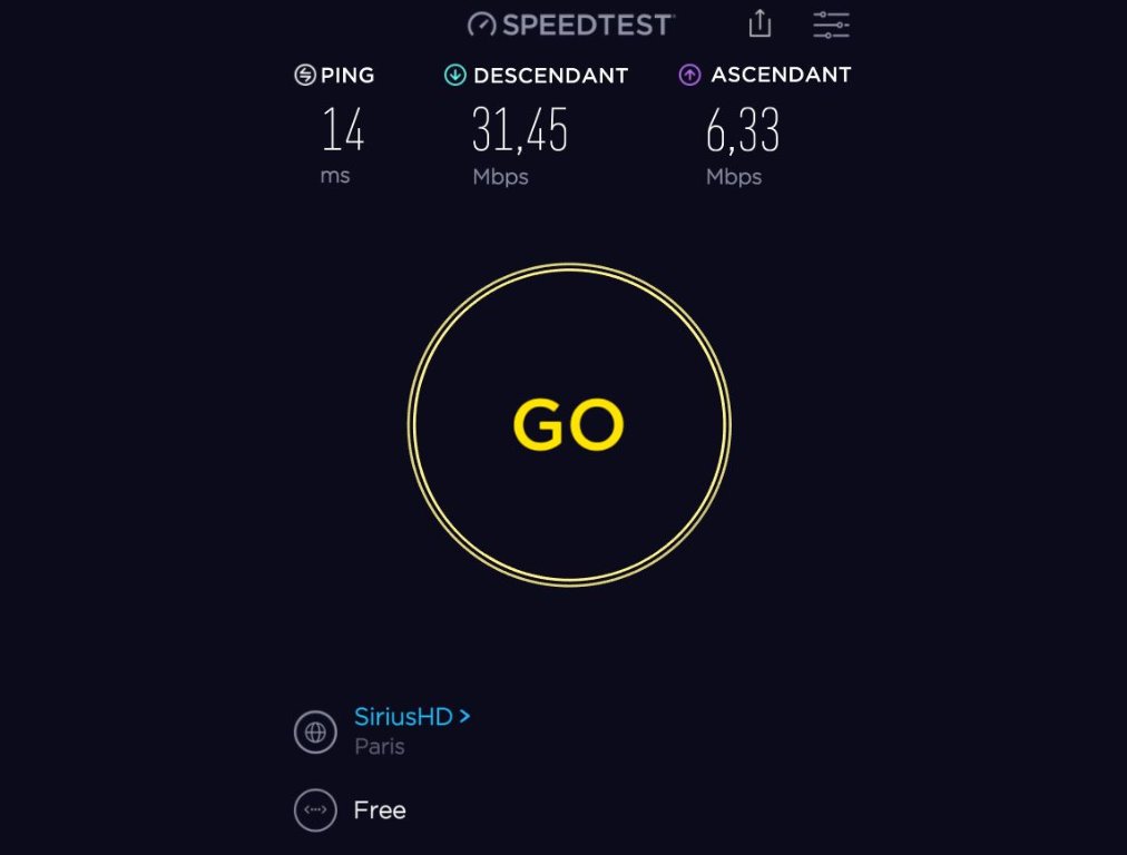

Le jour et la nuit pour moi (sans antenne extérieure); test Nperf:
Sans aggrégation 4g: 4,8 Mo en down, 0,27 Mo en up (tristesse)
avec la 4g: 23 Mo Down, 2,6 Mo en up... et ça change tout!!!
Est-ce assez d'après vous pour avoir Netflix HD (voire 4k)?????

ce ne sont pas des mo mais des mbit et oui sans probleme pour netflix la 4k est à 15 mbit/s

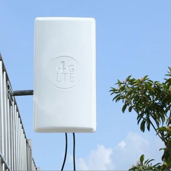

tout compte fait j'ai acheté une antenne moins chère que la lowcost , alors j'ai acheté ça:
https://www.wish.com/product/5795f456f88fc277ec4e7460
Je l'ai reçu en 8 jours, attention il faut commander les câbles, elle doit prendre le 700mhz (pas diffusé chez moi)
avec cette antenne je suis passé à 60m° / 25m°
c'est génial, en plus c'est une antenne directionnelle mais je l'ai placé sur mon balcon alors que le relais free est de l'autre coté du bâtiment (pas d'autre solution)
en orientation en direct elle doit etre encore plus performante, j’attends un nouveau relai Free ou que j'arrive à tourner mon immeuble
