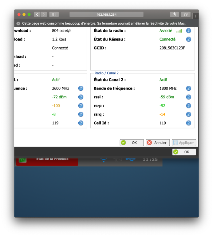

Quelqu'un a t'il eu les RSSI/RSRP/RSRQ à la fois en 2600Mhz et 1800 Mhz tout en vert ?
Moi jamais pour l'instant, il y a toujours u n indice dans l'orange

Bonsoir à tous
Mon souci, c'est que je n'ai jamais encore eu la chance de voir le second canal radio avec une autre fréquence !! Cela fait une semaine que j'utilise la box et j'en viens à me demander s'il n'y a pas un problème
D'autant plus qu'avec mon smartphone au même endroit j'ai bien l'agrégation des 2 fréquences 1800 et 2600 mhz

Ton signal 1800Mhz est pas génial, et le 2600Mhz a un taux de penetration encore plus faible, donc rien d'etonnnannt; . Essaye de bouger de place ton server, mets toi à la fenetre par exemple, le temps de voir si tu captes le second canal.
Etape #1bis - 9/12/2018
Etape #2 - 9/12/2018
dur à expliquer tout de même pourquoi un simple mobile capte un meilleur signal que cette freebox,
avec une surface d'antenne bien supérieure, quelque soit sa position !

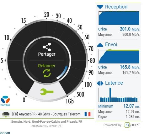

Je viens de recevoir ma Delta (14/03/2019)… et voilà le résultat du premier test de débit.
[attachment=0]debit.png[/attachment]

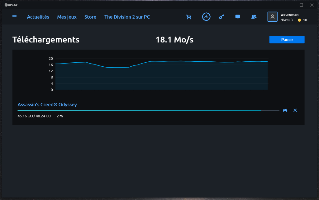

J'ai la box depuis hier et en faisant mes mises à jour de jeux sur Steam je suis monté maximum à 1.3mo/s contre 850ko/s avant. Rien d'extraordinaire donc. Il faut vraiment que je change ma box de place, mon mobile capte à peine une barre de 4g a cet emplacement alors que il arrive à trouver de la 4g+ avec 2 barres dans un angle de la pièce. Mais même avec ca je doute d'avoir un bon débit avec la box et je ne veux pas ouvrir le module pour installer des antennes externes sachant que dans 1 ou 2 ans la fibre arrive dans ma commune et que si le module à était ouvert, Free va surement me faire les gros yeux.
