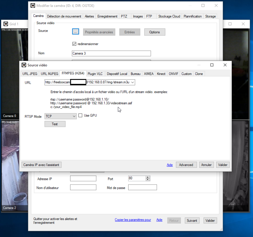

  • Bonjour.
    Je gère et enregistre le cam free avec ispy :
    [attachment=0]2019-03-10 10_30_47-.png[/attachment]

  • estebe a écrit : 10 mars 2019, 10:34 Bonjour.
    Tu rentre juste le m3u8 ?
    car j'essaye mais cela ne fonctionne pas

  • 3enoit a écrit:
    > [quote=estebe post_id=131927 time=1552210462 user_id=36143]
    > Bonjour.
    Oui , dans l'onglet ffmpeg ( avec les info de connexion a ta cam ) cf image
