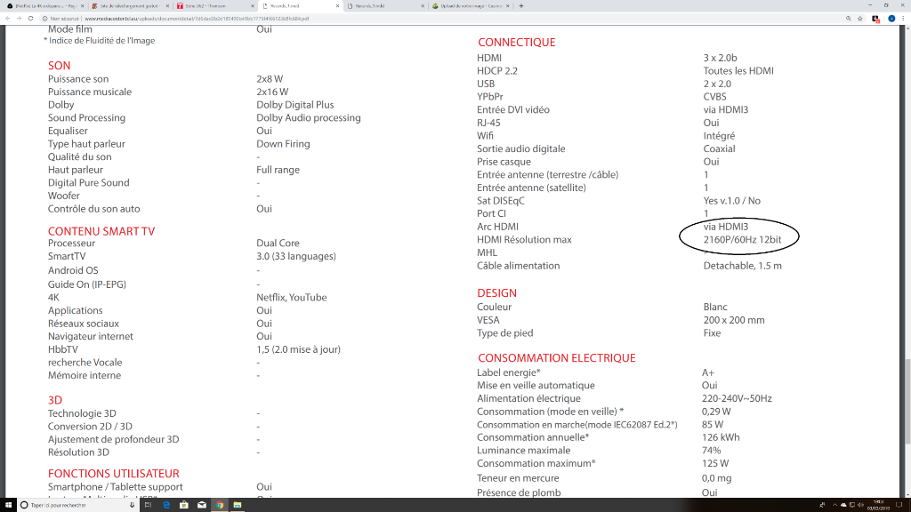

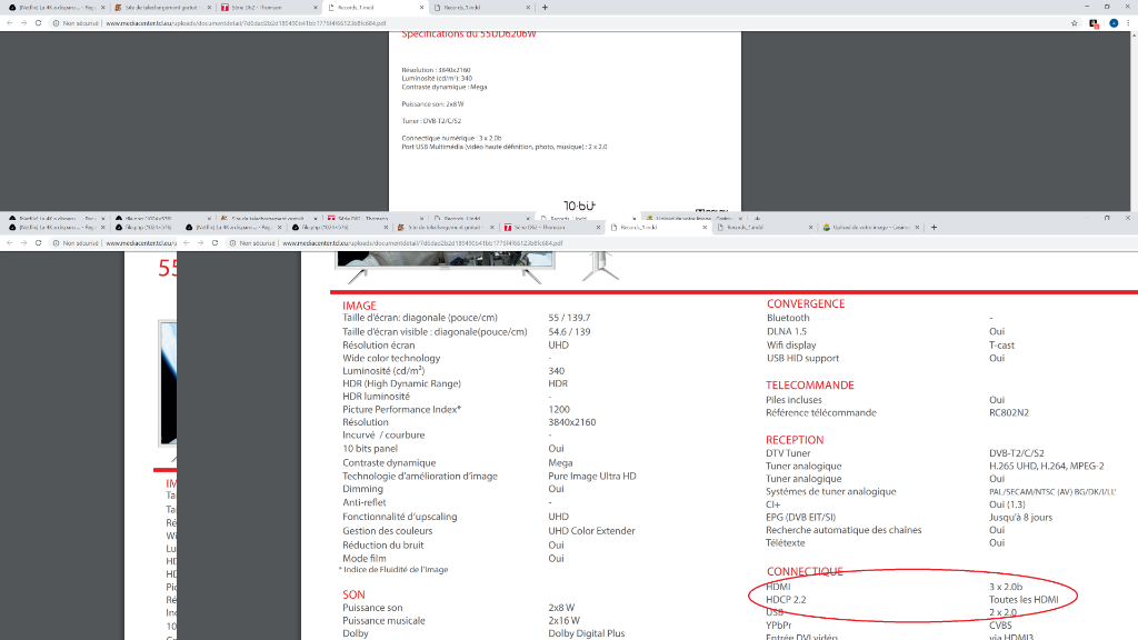

Selon la fiche technique de ta TV, Ultra HD (4K) : Définition de 3840x2160 + 24p/25p/30p/50p/60p + HDCP 2.2.
y a pas un menu a forcer ? (comme sur ma QLED 2018, les 4 ports font tout ce qui est possible mais il faut les activer pour avoir du 50p/60p 4:4:4 et 4:2:2 (le menu en question sur ma samsung dernière generation s 'appel HDMI UHD color)
Ce qui m'intrique dans ta fiche technique sur lcd-compare, c'est cette phrase "• 4K (accepte les flux en définition 3840 x 2160 par l'entrée numérique)"

Je viens de trouvé :
dans les parametre avancé de ma tv , j'ai activé hdmi 2.0
eh bim ! 2160p@62Hz
