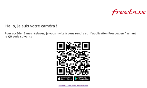

Ah oui aussi lorsque l'on tape l'@ip de la cam à partir de l'iPhone on tombe sur l'image (Hello je suis votre caméra)
[attachment=0]Freecam1.png[/attachment]
(http://IP_Cam/main.cgi?next_file=index_in.htm) à partir d'un PC,

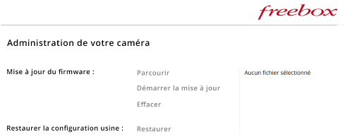

et si l'on clique sur le lien en dessous (http://IP_Cam/adm/admin.htm) on arrive sur un menu pour la mise à jour du firmware.
[attachment=1]Freecam2.png[/attachment]
