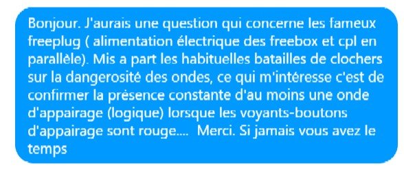

N’'étant pas équipé de sondes permettant de valider ou infirmer la présence de se signal, je vais demander a un youtubeur de tester cela pour moi: son channel: https://www.youtube.com/channel/UCH6ppH ... XEwmhv9HEg

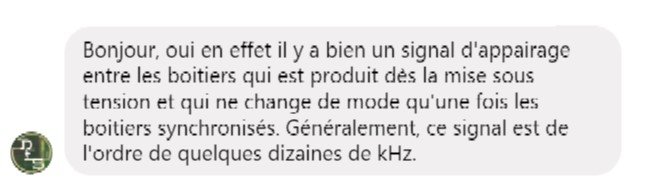

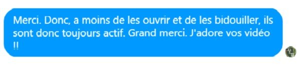

Réponse: il y a toujours une porteuse !!!
La réponse est trop généraliste à mon goût. Je n'ai pas du tout le conviction qu'il répond pour les boîtiers Delta en particulier.
