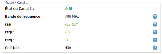

  • Hey ?! Mais... L'antenne Free la plus proche de chez moi (1,3Km) vient de passer au 700MHz ! :o :)
    Alors que cette antenne Free installée en 2017 n'avait été activée que depuis une semaine, je pouvais enfin utiliser la 4G (en 1800MHz, avec gros boost sur upload et passage en download d'un faible 4Mb/s en ADSL seul à un moins faible 8Mb/s avec agrégation).
    Avant l'activation de cette antenne j'étais à 4,5Km de l'antenne la plus proche, avec des débits tellement faibles qu'ils faisaient chuter mon débit global (quand la box arrivait à accrocher le signal).
    Hier, déception, plus de 4G par moment ou retour sur l'antenne éloignée de 4,5Km par moment qui me flinguait mon débit...
    Aujourd'hui je réactive la 4G, et surprise, je suis en 700MHz sur l'antenne la plus proche de chez moi ! (fréquence encore non déclarée sur cette antenne sur RNC Mobile).
    Je suis donc passé d'un rsrp qui variait de 108 à 120 à un rsrp de 89-90. Plutôt pas mal comme amélioration sans changer les antennes de la box...
    Bon le temps que j'écrive tout ça je suis repassé en 1800MHz, puis perte de signal, retour du 700MHz puis bascule sur le 1800, reperte de signal... Retour sur l'antenne trop loin... Mais c'est bon signe... J'espère...
    En 1800 MHz
    En 1800 MHz Vu 8827 fois
    En 700 MHz
    En 700 MHz Vu 8827 fois

    > Si quelqu'un souhaite vérifier les antennes à proximité de mon emplacement,
    > pour vérifier que je n'ai pas loupé une info primordiale : 2 rue des
    > magnolias 26120 Montelier (ce n'est pas mon adresse exact, mais pas loin)
    > L'antenne 2600 mhz est à 1.7km à l'ouest, et l'antenne à 3.2km est au sud à
    > Chabeuil
    > L'antenne que je capte le mieux est à La Voulte à 23km au sud ouest...
    > En l'état actuel des choses je suis déçu, à 100 rsrp et la distance de
    > l'antenne les résultats sont moyen et très fluctuant : je dirais en moyenne
    > 600-800 ko, minimum 200 ko, et max pic à 4 mo
    > Merci pour votre aide
    Peut-être que ces antennes ne sont pas encore activées, elles sont visibles sur les cartes mais leurs activations se font plusieurs mois après leurs installations.
  • cobycobs a écrit : ↑18 février 2019, 12:19 Peut-être que ces antennes ne sont pas encore activées, elles sont visibles sur les cartes mais leurs activations se font plusieurs mois après leurs installations.
    C'est des antennes anciennes (2014 et 2017), celle de 2017 (la 2600 mhz) j'avais vérifier au pied de l'antenne (enfin un collègue avec SIM Free) il y a 1 mois + par la, et elle était bien active
    Dans le doute je vais demander à mon collègue d'aller vérifier les antennes dans la semaine, mais je suis quasi sur qu'elles sont actives.
    Dans l'’attente d'autres suggestions ^^

  • Bonjour Karnia,
    Je pointerai vers celle qui se trouve à 3,2 km qui émet du 700.
    Pour un résultat optimal cela se joue à quelques degrés.
    Après tout dépend de la configuration du terrain mais tu devrais avoir beaucoup plus.
