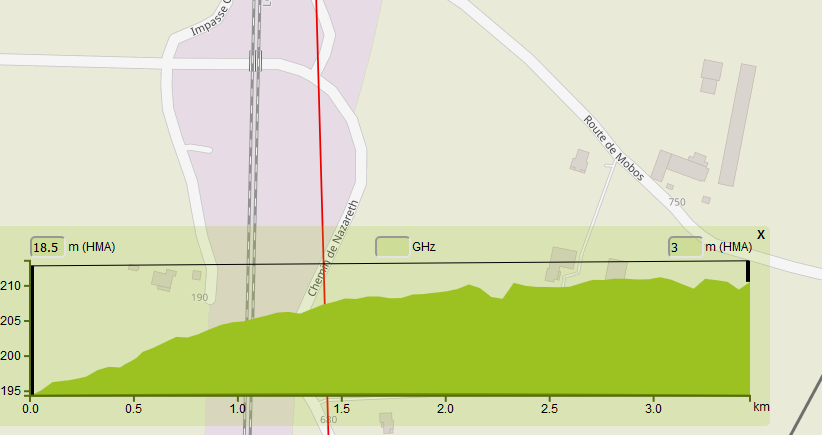

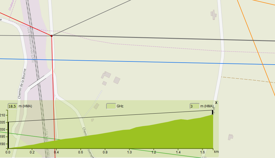

  • Hello,
    J'ai reçu et installé mon antenne 4g LowcostMobile dans les combles, ainsi que les adaptateurs
    J'ai un signal mauvais, 110 rsrp, je vise une antenne qui est à 1.69km de chez moi, mais il semble que j'ai mal orienté et que mon antenne se connecte sur une à 8km, d'après LowCostMobile
    Plusieurs questions :
    - Comment savoir sur quel antenne je suis connecté?
    - Quel antenne choisir? voici une adresse non loin de chez moi : 2 rue des Magnolias 26120 Montelier
    J'en ai une a 1.7 km mais sans 700 mhz :
    Screenshot_2019-02-10 Carte des Faisceaux Hertziens.png (86.22 Kio)
    Vu 7294 fois
    Et une autre à 3.5 km mais avec du 700 mhz :
    Screenshot_2019-02-10 Carte des Faisceaux Hertziens(1).png (52.36 Kio)
    Vu 7294 fois
    - Est-ce que je dois incliné mon antenne légèrement vers le bas comme indique la coupe du terrain?
    - Comment forcer mon module 4G à se connecter à une autre antenne? en désactivant, réorientant, et réactivant le module?
    Merci pour vos réponses, je testerai de nouveau l'orientation de mon antenne demain soir, je partagerai mes résultats
