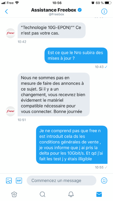

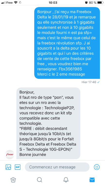

    j ai saisi l assistance freebox hier sur tweeter et voici une capture de leur réponse
    Vu 16024 fois
    Cela voudrait il dire que les abonnés reliés aux Nro de type P2P n’en auront pas de 10 Gbit/s ???

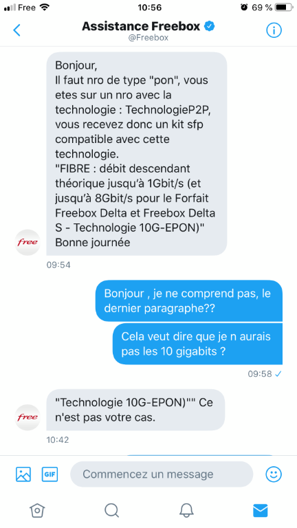

  • Voici la suite des réponses de l assistance
    Vu 16010 fois
    [attachment=0]6C851419-52C4-47BB-8779-B70655C3E693.png[/attachement]
    Je considère que free a pratiquer la publicité mensongère pour attiré des clients
    Vu 16010 fois

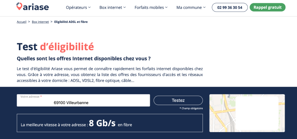

    Je constate ce jour (installation de la delta) être dans le cas de beaucoup d'entre-vous. Ou en êtes-vous dans vos démarches? Une action de groupe est elle lancé ?
    Free se garde bien de communiquer.
    Pour ma part, le site de l'ariase me stipule être éligible à une offre 8Gb, je m'estime lésé, entre ce qui nous a été vendu et ce que nous avons.
    Merci pour vos retours sur vos démarches ?
    Cordialement.[attachment=0]ariase.png[/attachment]
    Vu 15026 fois
  • Ariase n'a aucune valeur juridique ni commerciale sur ce que tu as le droit d'avoir.
    Par contre, et contrairement à ce que Lokaspoon adore répéter sur tous les thread, Il y a bien tromperie de la part de Free puisque leur page de test d'éligibilité annonce du 10 Gb alors que beaucoup de NROs ne sont encore qu'en 1 Gb. Il est évident qu'ils jouent sur le "jusqu'à" mais quand le NRO n'est pas équipé, le "jusqu'à 10Gb" est un mensonge manifeste car ils savent que ce n'est pas possible.
    Un autre truc est l'envoi de SFP 1Gb au lieu de SFP+ 10Gb: on connait tous l'adage "qui peut le plus peut le moins". Donc la raison des NROs non migrés n'est pas valable, d'autant que le remplacement ultérieur à un coût pour Free qu'ils ne pourront pas réclamer à l'abonné (ou alors ils ont des roubignolles d'éléphant). Je pense bien plus à une pénurie de modules qui expliquerait aussi les retards d'envoi sur les migrations.

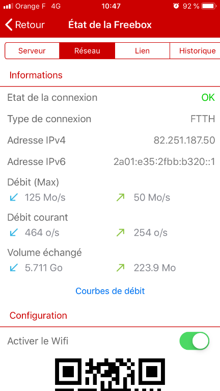

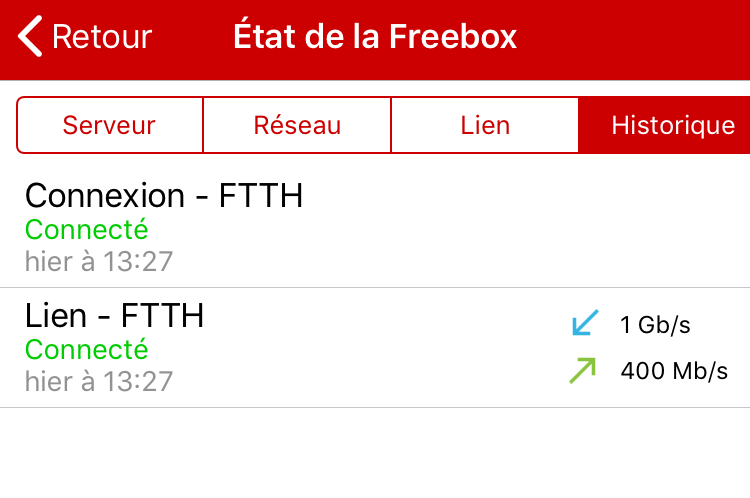

  • Hello,

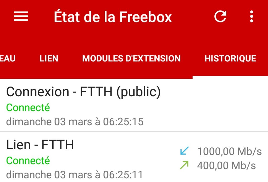

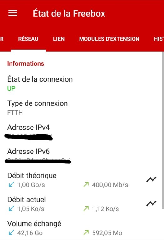

    J'ai également reçu ma Delta cette semaine.
    Je l'ai installée et je serai également en 1G.
    Ce qui m'inquiète est lorsque je consulte mes débits.
    L'historique parle d'une connexion en 1 Gb/s :
    [attachment=1]1.png[/attachment]
    Et mon réseau parle d'un débit théorique descendant à 125 Mo/s :
    [attachment=0]2.png[/attachment]
    Vous avez ca aussi ?
    Vu 14610 fois
    Vu 14610 fois
  • Effectivement, c'est bizarre...
    De mon côté, j'ai ça :
    Vu 14597 fois
    Vu 14597 fois

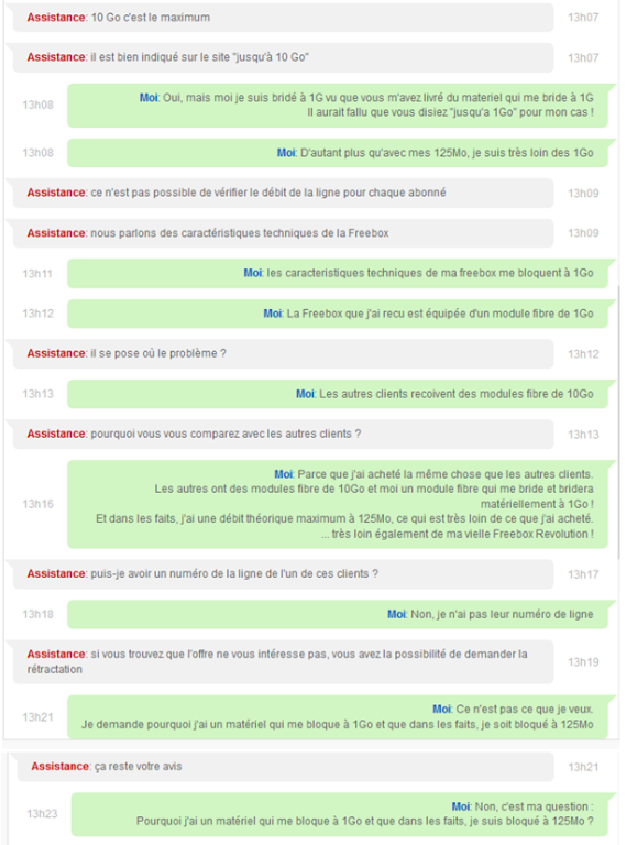

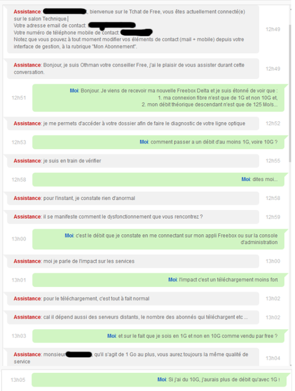

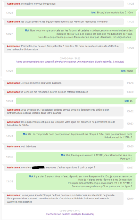

  • Je viens d'échanger avec le service client Free par chat.
    Bon... je suis tombé sur un type qui n'y connaissait rien et a fini par me raccrocher au nez.
    Discussion assez marrante...
    Vu 14117 fois
    Vu 14117 fois
    Vu 14117 fois
