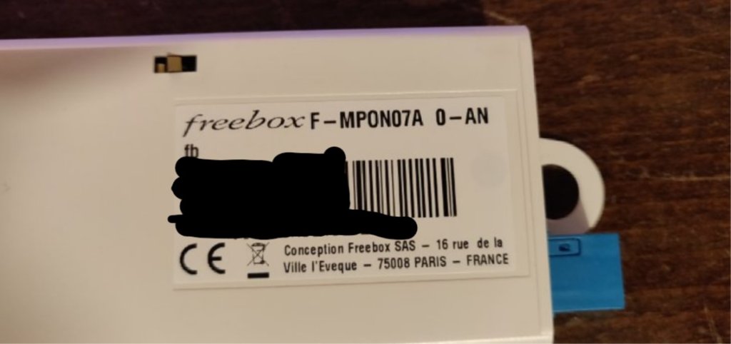

je suis dans le même cas j'ai reçu un module 1 G
pouvez vous poster une photo du module 10 G pour avoir la référence?
Attention vérifiez débit et module SFP 1G au lieu de SFP+ 10go
Merci de ne pas lier un post sans rapport (supprimé)
La question est : une photo du module 10G lui même, pas du module Freebox entier.
et hop.
MPO --> 10G-EPON
Sur l'arbre PON de free, la cohabitation 10G-EPON et 1G P2P n'est pas possible ! Pas de tricherie possible.
C'est soit un F-P2P ou soit un F-MPO
MPO --> 10G-EPON

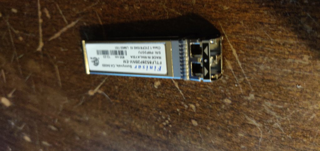

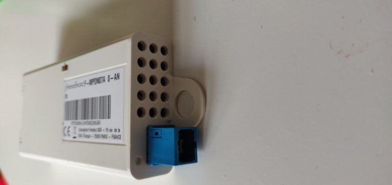

bonjour,
pouvez vous poster une photos du SFP 10 G pour avoir la référence?
seulement le SFP pas le module entier (le SFP se retire en tirant )

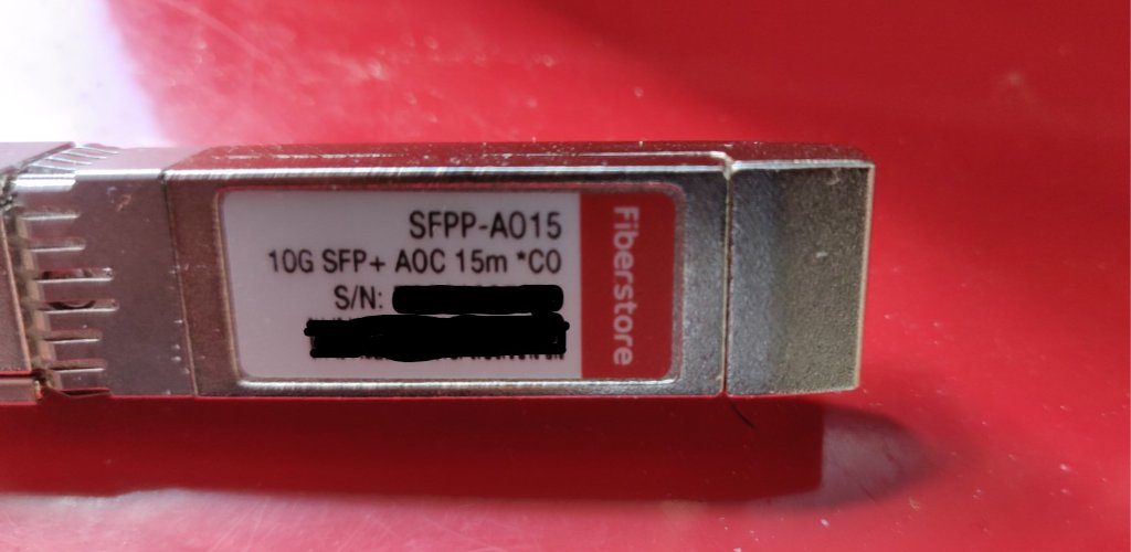

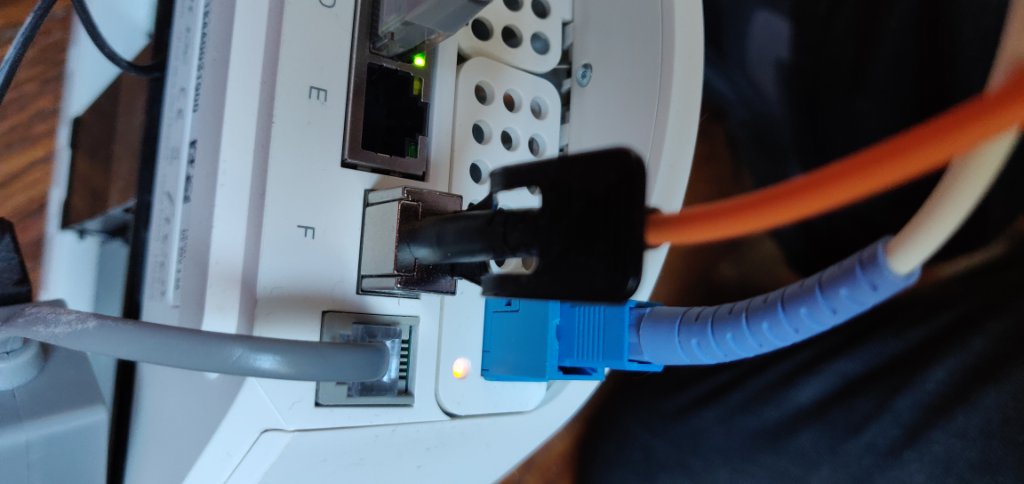

Mon cable actif qui rentre dans le ports sfp+
Le boitier de la freebox n'as pas de module sfp+ pour la delta ! , le module, c'est le tiroir en entier. Bien entendue, il y a des composants actifs, mais je ne veux pas ouvrir la bébêtes...
c'est le SFP du module ? ou c'est un adaptateur SFP cuivre?
C'est pas un module sfp+ quand c'est du 10Gbps apparemment, c'est le connecteur où on branche directement la jarretière.
strat38 a écrit : ↑30 janvier 2019, 15:53 Mon câble actif qui rentre dans le ports sfp+fsaoc15m.jpg
Le boitier de la freebox n'as pas de module sfp+ pour la delta ! , le module, c'est le tiroir en entier. Bien entendue, il y a des composants actifs, mais je ne veux pas ouvrir la bébêtes...IMG_20190130_155640.jpg
C'est un problème liés au niveau d'alimentation de la fameuse prise sfp+ ( identifié par la lettre F ) de la boxe ( lv0 à lv2 ).
Mon cable comme tous les AOC est de type proformé. Adaptateur et câble sont une seule pièce.
La majorité des modules sfp+ cuivre eth nécessite du level 3.
Y aura t il une correction du firmware, peut être .
Ma première photo, c'est tète SFP+ de mon câble actif https://www.fs.com/fr/products/74612.html.
Il y a d'autre possibilité techniques, mais il faut avoir le temps et le budget, ce que je ne possède pas
Modifié en dernier par strat38 le 30 janvier 2019, 18:10, modifié 2 fois.
Les définitions des power level pour les modules SFF/SPF/SPF+ sont disponible via les normes:
consomation energie: 2.5W du level III.
Les cisco-arista-juniper-h3c-dell-extreme-netgear-fs sont tous en level 3 !!! porquoi ??? parceque c'est la norme !!!
La règle actuelle, c'est de vérifier la consommation de votre adaptateur SFP+ qui doit être inférieur à 2.5 W !

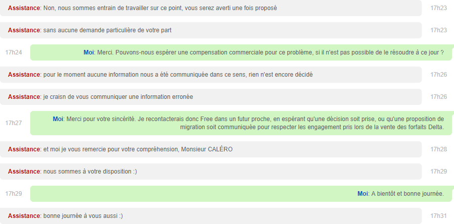

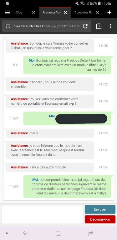

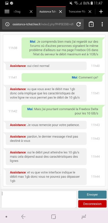

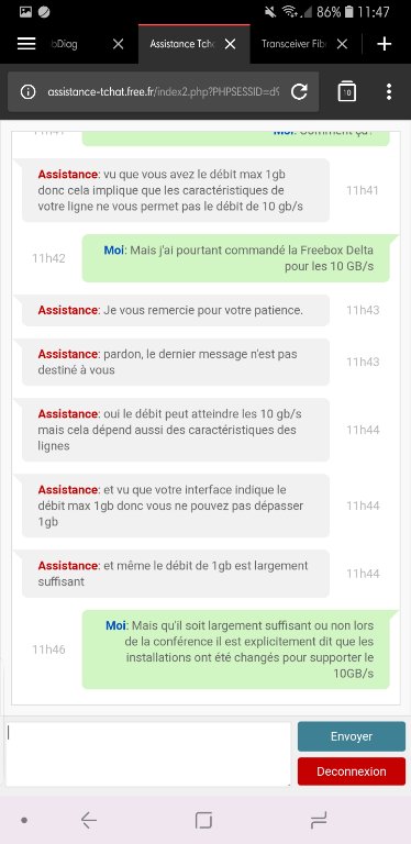

Je suis très déçu j'ai reçu ma Freebox Delta hier et je fais des petits tests débit oh ça n'a pas changé donc je regarde sur Freebox OS 1GB/s max.
L'assistance chat inutile et qui m'a mis en rogne. #CEstLargementSuffisant
NRO: BLE91
NRO: BLE91
Pardon la fin du chat

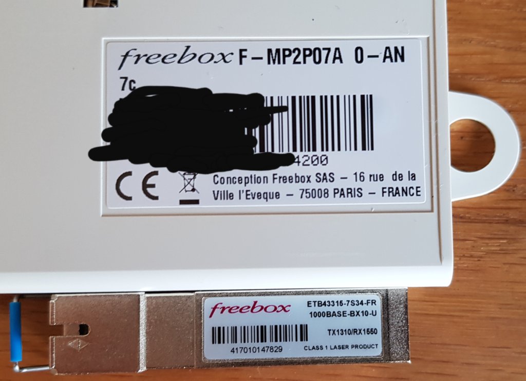

Je suis dans le même cas avec le module Mp2p et non Mpon donc le 1Gb au lieu des 10. Je suis aussi sur Paris, de plus le matériel ( spf) ne semble pas neuf.... En attente d'une explication de la part de Free.

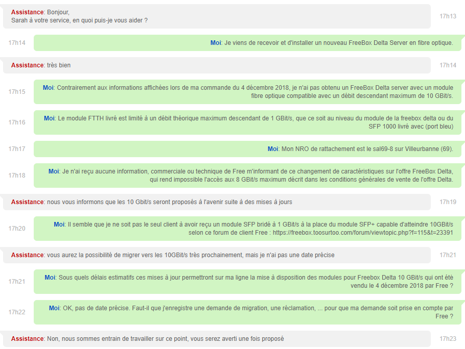

Hello, si vous êtes dans la même configuration que moi n'espéré pas mieux^^ je m'explique :
J'est bien reçu mon serveur avec le module sfp+10g mais la connections se limite à 1G Max si la fibre à été installé par Orange dans votre bâtiment comme moi puisque Free ne peut modifier les installations.
Je cite:
Dans un réseau point-à-multipoint GPON (pour Gigabit Passive Optical Network) les signaux venant des fibres de plusieurs abonnés sont rassemblés par un diviseur/coupleur optique au sein d’une unique fibre reliée au central OLT (Optical Line Terminal). Chaque client ne peut donc pas être “dégroupé” indépendamment. La seule possibilité de mutualisation d’un réseau GPON est au niveau du "point de mutualisation" où sont installés les coupleurs PON (La revente de bande passante est également possible mais cela ne permet pas un développement de la concurrence).
