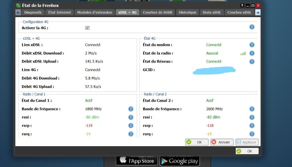

Petit retour d'expérience avec une antenne 4G mimo (le carré blanc)
Test de débit sous Nperf dans la même heure:
Adsl seulement : download: 15,40 Mb/s Upload 1,05 Mb/s latence 27ms
Adsl + 4g download: 17,17 Mb/s Upload 1,63 Mb/s latence 27ms
Adsl+4g avec antenne a l’intérieur a peine orienté au pif:
download: 61,14 Mb/s Upload 3,41 Mb/s latence 31ms
Sachant que je n'ai que la bande des 1800MHz et 2600 MHz pas de 700 MHz par chez moi.
Capture de l'interface lors d'un des tests
[attachment=0]Inkedtest antenne externe_LI.jpg[/attachment]
Je n'attend plus que les beaux jours pour installer tout cela proprement
Débit confirmé sur PS4 et en téléchargeant des fichiers lourd sur PC, manque encore un peu de stabilité par contre

Pourtant c'est bien mon cas regarde ma capture plus haute, au taquet de ma ligne ADSL donc 2mo/s le vent dans le dos. La 4g est bien venu s'additionner a mon ADSL.
Concernant mon antenne je doit être à environ 2,4 km elle n'est pas en 700 MHz.

Oui effectivement sur ta capture d'écran, mais c'est pendant un test nperf !!!
En utilisation réelle : usage ip tv , streaming ou téléchargement ce n'est pas le cas ....
> rom61 a écrit:
> > Pour moi ce n'est pas de l'agrégation 4g
> > Au vue des différents tests effectués et vue le comportement de la delta
> > ca ressemble plus a une balance adsl /4g sur web os j'ai jamais vu le
> > débit adsl au taquet + la 4g
> > En gros la 4g s'active avec le débit adsl a 0 mais jamais les deux
> > cumulés !!!
> J'espère pouvoir faire des tests plus poussé la semaine prochaine, encore pas mal de
> neige par chez moi donc pas l'idéal pour faire les tests dehors
Ça me fais bien rire
les captures d'écran nperf avec des débit de ouff
C'est de la poudre aux yeux ..lol
J'arrive a 95 mb/s en réception mais YouTube 4k ou molotov 4k ca fonctionne pas .....

Alors de mon coté C'est très bizarre car mes débits avec ou sans antenne sont les mèmes alors que le gain sur le Rsrp est plutôt conséquent et largement supérieur a se que j'attendais... (86db avec antenne et 105db sans antenne)
VDSL seul V6 = 24M
VDSl seul Delta = 26M
4G seul = 30-35M
VDSL+4G (avec et sans antenne)= 40-45M
Antenne de campagne en 1800 & 2600Mhz a 2km qui me surplombe
Antenne MIMO (la carré blanche de low cost sur Amazon)
Du coup 1er constat l'agrégation ne marche jamais a 100% de cumul de bande passante (26 de VDSL+ 30-35 de 4G = 56-61 et non pas 40-45, ça fait déjà 16M de perdu pendant le cumul....)
2éme constat cette antenne Free doit être vraiment mauvaise par chez moi (ou alors ça bride a mort) parce que peu importe mon rsrp je n'arrive pas a monter plus haut en termes de download...
