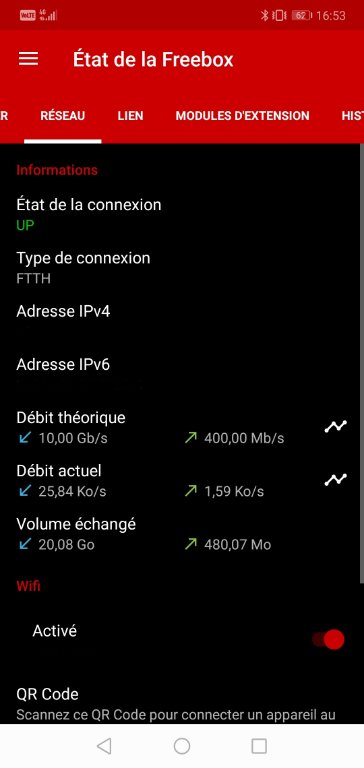

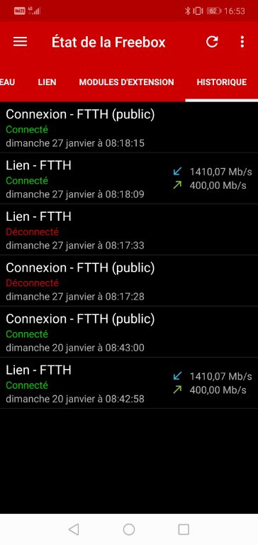

Dans freebox OS dans "état de la freebox" onglet "état internet" vous verrez sûrement débit éthernet descendant (Max) avec 1Gb/s.

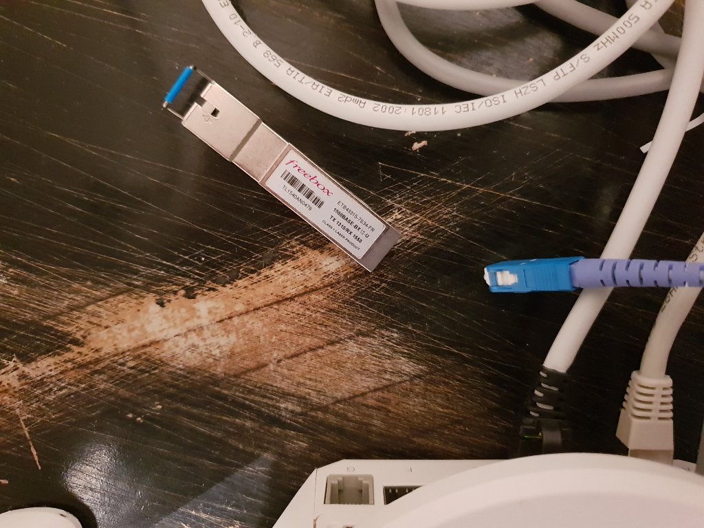

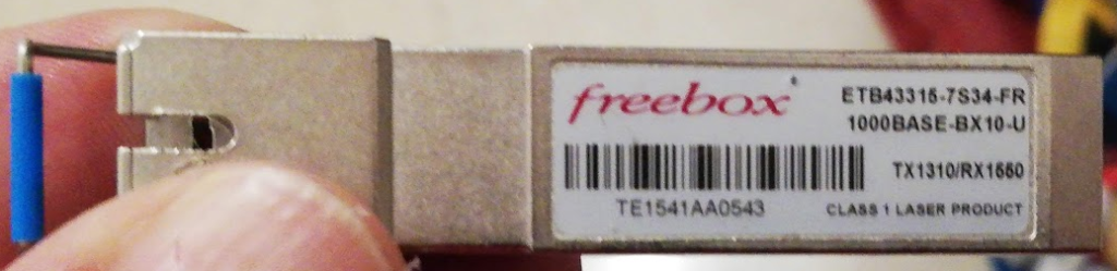

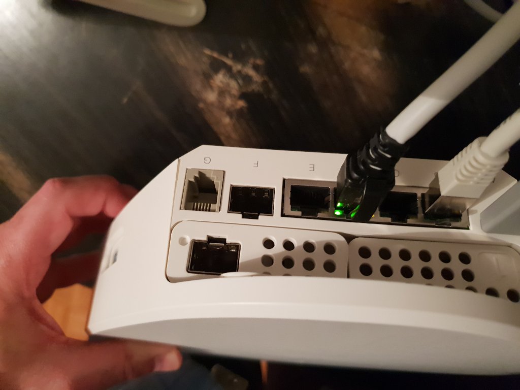

Attention vérifiez débit et module SFP 1G au lieu de SFP+ 10go
Moi aussi, j'au reçu un module SFP 1Gb
incompatible avec ma réception 10Gb !!!

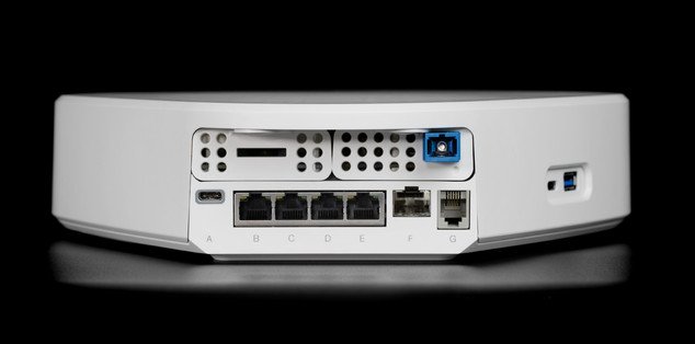

En fait il ya deux modules fibres :
Le premier avec une rangée 4*3 trous et nécessitant de passer par un module SFP
Voir seconde image
[attachment=1]freebox-delta-server 12.jpg[/attachment]
Le second avec une rangée 5*3 trous et semple-t-il compatible SFP+
Voir première image

Hello, j'ai pas le meme soucis de module par contre j'ai un soucis de débit avant j'avais orange en fibre j'avais toujours dans les 700 mb/s en Dl et en envoi 200 -250 mb/s et depuis que je suis chez free j'ai du mal a avoir les 100 mb/s en Dl et 10 mb/s en envoi pourtant le matériel n'as pas changer entre temps ni quoi que ce soit et impossible de faire changer la box car pour free il n'y a aucun soucis sur ma ligne mais ils savent pas expliqué le pourquoi du comment j'ai un soucis de débit
Module 1Gb recu aussi chez moi sur Toulouse . (NRO FON31). Un débit identique à celui que j'avais précédemment avec la révolution (150 mb/s en up et down).

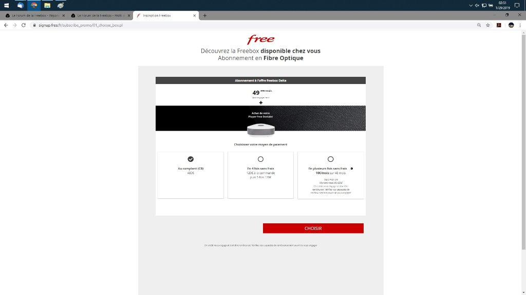

C'est vraiment de l'arnaque !! Apres avoir contacté le 3244, la gentille technicienne m'a confirmé que "mon réseau n'était pas encore équipé pour le 10Gb". L'envoi de modules 1Gb montre que l'évolution n'est pas pour demain....
Par contre si je demande sur le site de Free si mon adresse est éligible, on me dit que oui.
Cela est vraiment de la publicité mensongère et mériterait une action en justice.

Dans mon interface, il est bien mentionné "Débit Max. théorique 1 Gb/s" et non 10Gb/s
Donc je ne gagne rien en débit par rapport à la Révolution.....

Suite appel 3244, mon NRO (CHA92-F) n'est pas apte à distribuer le 10 Gb...
Celui-ci "devrait" être opérationnel fin février.
Après quoi le module fibre 5*3 trous "devrait" m'être expédié.

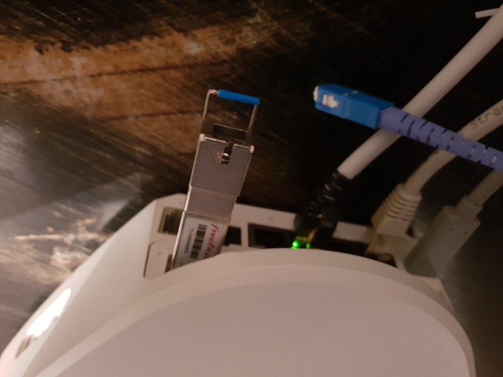

the.koala a écrit:
> Bon en fait, après réflexion, ce que tu montres sur la photo est un module
> sfp pour Freebox Révolution...
> dont tu n'as a priori pas besoin pour te connecter.
> Tu es sûr qu'on te l'a livré avec la Freebox Delta ou bien tu l'as conservé
> de ton ancienne installation ?
> Par ailleurs, et je crois que c'est là qu'il y a méprise, la prise
> numérotée F sur ta delta n'est pas une entrée, mais une sortie, sur
> laquelle il faut brancher un module sfp[b]+[/b] (et non sfp) que Free ne
> fournit pas et qui permet de profiter de la 10G sur tes appareils
> compatibles.
> Donc si tu n'as pas encore 10G en débit Ethernet Max sur ta console Freebox
> OS, c'est certainement que ton NRO n'est pas encore activé pour cela.
> Une fois que cela sera activé, si tu veux en profiter sur ton installation
> domestique, il te faudra donc utiliser un module sfp+ (à ta charge) ainsi
> que le matériel nécessaire pour distribuer cette 10G (câbles, switch 10G,
> carte réseau sur le pc, etc...).
> A noter que la Freebox Delta n'aurait pas assez de puissance pour délivrer
Bonsoir Koala, je me suis amusé en lisant ton message suggérant que le module sfp que j'avais mis en photo n'était pas celui que j'avais reçu avec la delta mais celui de la freebox revolution... Puis les réactions d'autres freenautes confirmant mes propos.
Tu as raison en un sens. En effet, je confirme que le module sfp reçu a déja plusieurs années d'usage vu son état.
J'ai trouvé vos conseils surprenants, ils ne correspondent pas au respect du droit commercial et du droit civil. Nous avons payé un abonnement 10Go avec le contrat idoine. Nous n'avons pas à fournir à la place de mon FAI une partie de l'équipement qu'il est censé me fournir. Merci pour tes suggestions finales je dispose déjà des commutateurs 10g, du cablage nécessaire (fibres et cu cat 7) et des nic fibres adaptées.
Pour tout opérateur, les opérations de migrations/mises à jour sont bien plus aisées à faire sur la capitale qu'en province. Free n'est-il pas censé avoir mis à jour ces NRO avant de proposer par contrat 10G à ses clients ? Les mises à jours des NRO Parisiens ont débutés en 2016/2017. Sachant que Free n'a à ma connaissance jamais effectuer de travaux de raccordement fibre d'immeubles (pose des fibres, armoire immeuble, etc), en tous cas pas sur Paris, cela a laissé les mains libres à Free et à ses équipes de déploiement pour gérer les mises à jours de leurs NRO/NRA.
N'oublions pas que la freebox delta est censé être sortie il y a plusieurs mois voire années.
Free a l'expérience SALT en Suisse, je doute qu'ils aient livré des modules sfp 1G à leurs clients suisses.

Bonjour Lokaspoon
La référence à la clientèle pro était une plaisanterie que vous avez prise au 1er degré.
Pour votre info, je ne suis pas un "yellow vest" et pas là pour polémiquer. J'ai signalé dès la livraison des équipements, le "pb" à l'assistance de Free. Ceux ci ont essayé maladroitement de me faire croire que j'avais souscrit à une offre 1GB/S, sachant déjà qu'ils étaient dans leur tort, le manager d'équipe n'a pas voulu communiquer avec moi, ni le support technique réseau. 6 heures plus tard on m'appelait en me précisant que j'avais raison, et que le problème allait être rapidement réglé, quand j'ai demandé une approximation des délais, ils n'ont pas pu me donner de planning.
Permettez-moi un rappel des faits que vous dites "tirés par les cheveux" :

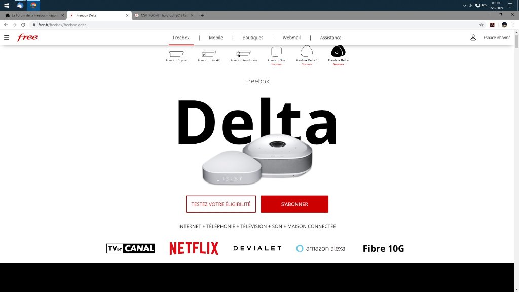

1) Free vend du 10Gb/s sur son portail et lors de sa présentation commerciale
2) Après le test d"éligibilité à la fibre que vous citez, si je débute une souscription, Free mentionne bien, encore une fois, une "offre internet fibre 10G" (voir photo)
3) Free précise ensuite dans les conditions de ventes (lues par 5% des clients) qu'il s'agira en réel de 8Gb/S
4) Free livre ensuite du matériel bridé matériellement à 1Gb/s
La page 3 des "CGV Free du 4 décembre 2018" mentionne les plages de débits théoriques atteignables selon les abonnements souscrits : " pour la fibre entre 128 kbit/s et 1 Gbit/s ou 8 Gbit/s selon l’'offre souscrite par l'’abonné et la Freebox compatible."
Lors de ma souscription, si j'ai des pb de vue et ne lis pas les CGV jusqu'à la page 4, je crois avoir acheté du 10G alors que Free m'a vendu du 8GB/s. Mais non, pas du 8GB/s; en fait FREE a rendu ma freebox DELTA incompatible avec l'offre 8GB/s en me livrant un module SFP 1GB/s!! Ma Freebox étant incompatible avec du 8GB/s, FREE n'est donc pas tenu à me livrer du 8gb/s. Je vous laisse réfléchir sur le texte supra extrait du CGV, sur l'objet de ce fil de discussion et sur la définition juridique de l'escroquerie commise en bande organisée.
Vous avez le droit de ne pas réagir et de trouver normal de payer une offre 8Gb/s alors qu'on vous fourni sciemment un équipement bridé à 1Gb/s. Vous avez le droit d'attendre, les mains dans les poches, un hypothétique "retour officiel".
Moi, j'ai le droit de ne pas penser comme vous, j'ai le droit d'en discuter avec d'autres gentlemen qui tiennent au respect de leur droit et aspirent à ne pas être filoutés par leurs fournisseurs.
[attachment=1]OffreFreePortailFree20190129.jpg[/attachment]
[attachment=0]cmde2.jpg[/attachment]

Bonjour Lokaspoon
