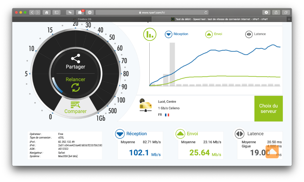

Bonjour à tous.
Installation faite ce jour suite réception du matériel.
Tout a été installé dans les combles même si je sais que ce n’est pas optimal.
Le débit a grandement augmentée par rapport à l’antenne intégré par la Freebox.
Je suis très satisfait.
Je testerai lundi une meilleure orientation de l’antenne pour améliorer le RSRP qui est entre 98 et 108 donc mauvais.
Avez vous des conseils ?
[attachment=0]0309906F-5B81-426D-93DC-8F1B4F475A73.png[/attachment]
[attachment=1]124805F1-26C4-4560-BA4D-0927D59FECFD.jpeg[/attachment]

Voila je viens de réorienter mon antenne car je croyais que l'antenne la plus proche était celle utilisé mais non l'antenne captait le signal de la ville voisine à 4 Km.
J'ai donc orienté sur cette antenne afin d'avoir les valeurs les plus basses possible et le résultats est hallucinant.
Pour rappel en ADSL : 8 Mo soit 1Mo/s en Download
Avec freebox c'était au max : 25 Mo et 5 Mo en Upload
Avec l'antenne extérieur (carré de lowcostmobile) : 90 Mo soit 23 Mo/s et en 23 Mo en Upload
Super content surtout que l'antenne est dans les combles.

Capture d’écran 2019-01-28 à 15.02.14.png (105.98 Kio)Vu 6348 fois
Capture d’écran 2019-01-28 à 11.33.56.png (106.7 Kio)Vu 6348 fois
