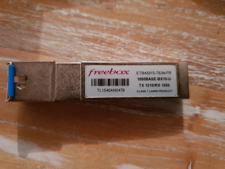

1) Commercialement et légalement, c'est de la tromperie, j'ai re-vérifié en testant une ouverture de ligne, au moment de l'inscription, le portail de free propose bien la fibre 10g sur mon adresse. Donc, la techno 10G-epon est déjà déployée sur Paris intra-muros ou le contrat pour du 10g signé chez Free (+les 148 € versés le 4 décembre toujours par remboursée) est caduque ainsi que pour beaucoup d'autres freenautes.
2) L'autre souci, signalé en ouvrant ce sujet, est que Free livre un module sfp 1Gb (cf photo), là nous aurons beau avoir une carte fibre taillée pour gérer du 10G (ou du 8) ainsi qu'un hypothétique NRO "mis à jour", si on a un module sfp 1G (norme base 1000BX, https://fr.wikipedia.org/wiki/Small_for ... _pluggable), on restera à 1 gbit (que le nro soit mis à jour ou non).
[attachment=0]FreeboxPBWan_192021.jpg[/attachment]
Si Free livre des modules sfp 1G qu'il faudra ensuite faire changer (chronophage pour les clients) pour pouvoir supporter du 8 ou du 10 Gb, c'est qu'ils ont un/des problèmes surlesquels ils ne communiquent pas. C'est un manque de transparence. Je suis étonné d'être le premier à le signaler. Sachant que peu de clients sont équipés en matériels supportant le 10G, Free est conscient que peu de clients vont râler.

Moi personnellement Free ne m'a pas livré de module SFP 1G ou 10G . Finalement j'en sais acheté un Mikrotik S+RJ10 10000Mbit/s
Tony@Bastille a écrit : ↑26 janvier 2019, 20:07 Free livre un module sfp 1Gb (cf photo), là nous aurons beau avoir une carte fibre taillée pour gérer du 10G (ou du 8) ainsi qu'un hypothétique NRO "mis à jour", si on a un module sfp 1G, on restera à 1 gbit (que le nro soit mis à jour ou non).
Si Free livre des modules sfp 1G qu'il faudra ensuite faire changer (chronophage pour les clients) pour pouvoir supporter du 8 ou du 10 Gb, c'est qu'ils ont un/des problèmes sur lesquels ils ne communiquent pas. C'est un manque de transparence. Je suis étonné d'être le premier à le signaler.
Ils t'ont livré un module sfp incompatible avec la 10G ? Ah oui là c'est bizarre...
Mais je croyais qu'il n'y avait plus besoin du module sfp, et qu'on branchait directement la jarretière sur le module fibre enfiché à l'arrière du Delta Server...??
Bon en fait, après réflexion, ce que tu montres sur la photo est un module sfp pour Freebox Révolution...
dont tu n'as a priori pas besoin pour te connecter.
Tu es sûr qu'on te l'a livré avec la Freebox Delta ou bien tu l'as conservé de ton ancienne installation ?
Par ailleurs, et je crois que c'est là qu'il y a méprise, la prise numérotée F sur ta delta n'est pas une entrée, mais une sortie, sur laquelle il faut brancher un module sfp+ (et non sfp) que Free ne fournit pas et qui permet de profiter de la 10G sur tes appareils compatibles.
Donc si tu n'as pas encore 10G en débit Ethernet Max sur ta console Freebox OS, c'est certainement que ton NRO n'est pas encore activé pour cela.
Une fois que cela sera activé, si tu veux en profiter sur ton installation domestique, il te faudra donc utiliser un module sfp+ (à ta charge) ainsi que le matériel nécessaire pour distribuer cette 10G (câbles, switch 10G, carte réseau sur le pc, etc...).
A noter que la Freebox Delta n'aurait pas assez de puissance pour délivrer la 10G par le cuivre, il faudrait donc a priori éviter les adaptateur SFP+ cuivre (viewtopic.php?f=115&t=23211).

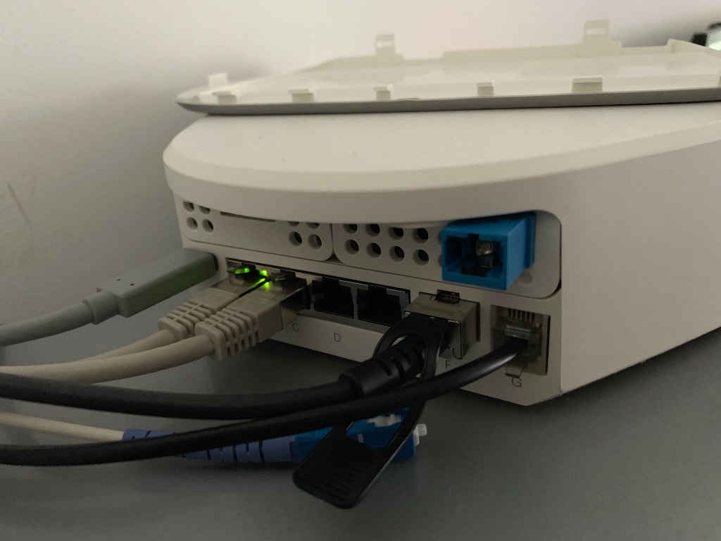

voilà une photo avec le module sfp enfiché

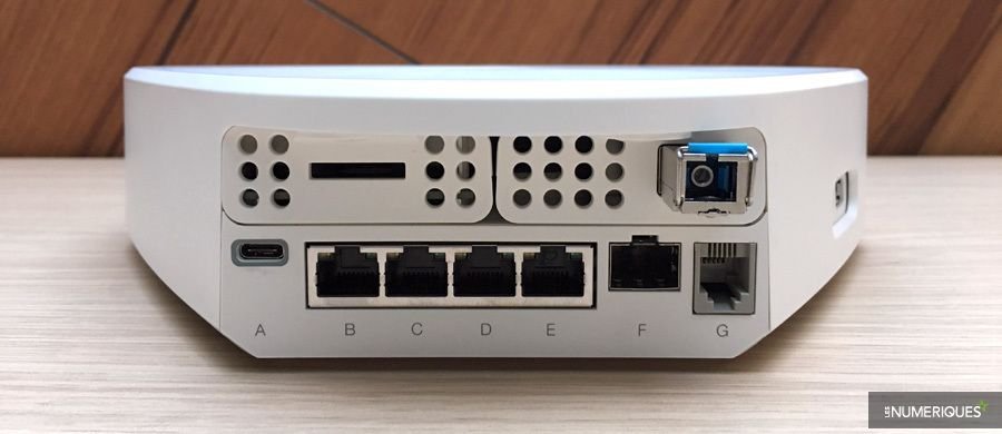

[attachment=0]freebox-delta-server.jpg[/attachment]
Avez-vous reçu le même module fibre avec une grille de 4*3 trous, nécessitant de passer par un Module SFP? J'ai vu plus haut dans ce forum une photo de Nonosthebone avec une grille de 5*3 trous et un module fibre sans nécessité par un module SFP.
2/Etant donné que je passe par du SFP, ne vais-je pas être limité en entrée de la Delta à 1Gb au lieu des 10Gb?
Sur Ma.freebox.fr ou sur les paramètres internet de la Delta, je vois un débit download Max de 1Gb et non 10Gb. Etes-vous dans le même cas?
J'ai beau faire des Tests de perfs simultanés de 3 appareils connectés en wifi, je sature en instantané à 800 / 900 Mb.
Donc ai-je bien reçu le bon module fibre (via Module SFP), et comment être sur que je puisse profiter des 10Gb en entrée "fond de panier" à épartir sur les n Devices se connectant sur la Delta?
Merci de votre aide.

Voici le miens et je suis bien en 10gbits
FIBRE FTTH
carte intel x520
câble DAC
Débit ~ 4 Gbit/s
carte intel x520
câble DAC
Débit ~ 4 Gbit/s
