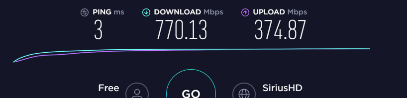

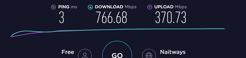

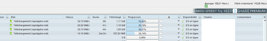

  • Vous avez essayez autre chose que des speedtests?
    Le téléchargement directe en multipart (sur rapidgator dans mon cas atteint facilement les 110Mo/sec
    cf PJ
    Ceci avec la config suivante
    PC fixe :
    Carte mère: Z170-PRO-GAMING
    Processeur i7-6700 3.4Ghz
    RAM 16Go
    Disque de téléchargement: SSD INTEL SSDSC2BW180A3L
    Le PC est branché sur une prise ethernet giga de mon switch Dlink qui lui meme est branché sur une des prise ethernet Giga de la Delta (4.0.4) tout en RJ45 CAT6
    Au même moment les speedtest sur différents serveurs oscille entre 720 et 770 en debit descendant et 366 et 374 en montant
    cf PJ

    [attachment=0]freedownload.PNG[/attachment]
    Telechargement en ethernet gigabit sur PC fixe avec SSD INTEL SSDSC2BW180A3L
    Telechargement en ethernet gigabit sur PC fixe avec SSD INTEL SSDSC2BW180A3L Vu 7142 fois
    Vu 7145 fois
    Vu 7145 fois

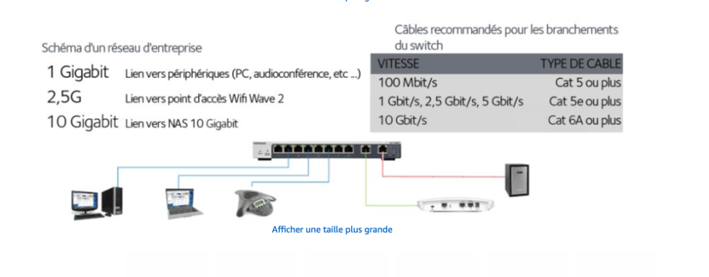

    pour avoir du 10 Gb il faut avoir du matériel adéquat, le câble cat 5E est correct moi j'utilise de la cat 7
    avez vous des appareils qui ont une prise Ethernet Nbase‑T avec prise en charge des débits de 1 Gbit, 2,5 Gbit, 5 Gbit et 10 Gbit à l’aide d’un connecteur RJ‑45
    moi personnellement j'en n'ai pas
    sinon vous n'êtes pas bridé à 1 Gb
    voici l'utilisation du 10 Gbit
    Capture d'écran 2019-02-05 09.09.43.png (148.04 Kio)
    Vu 6719 fois
