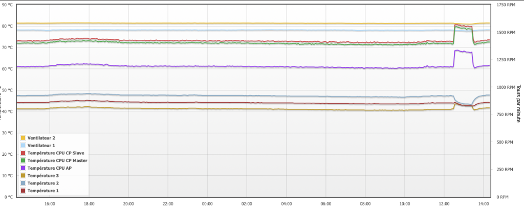

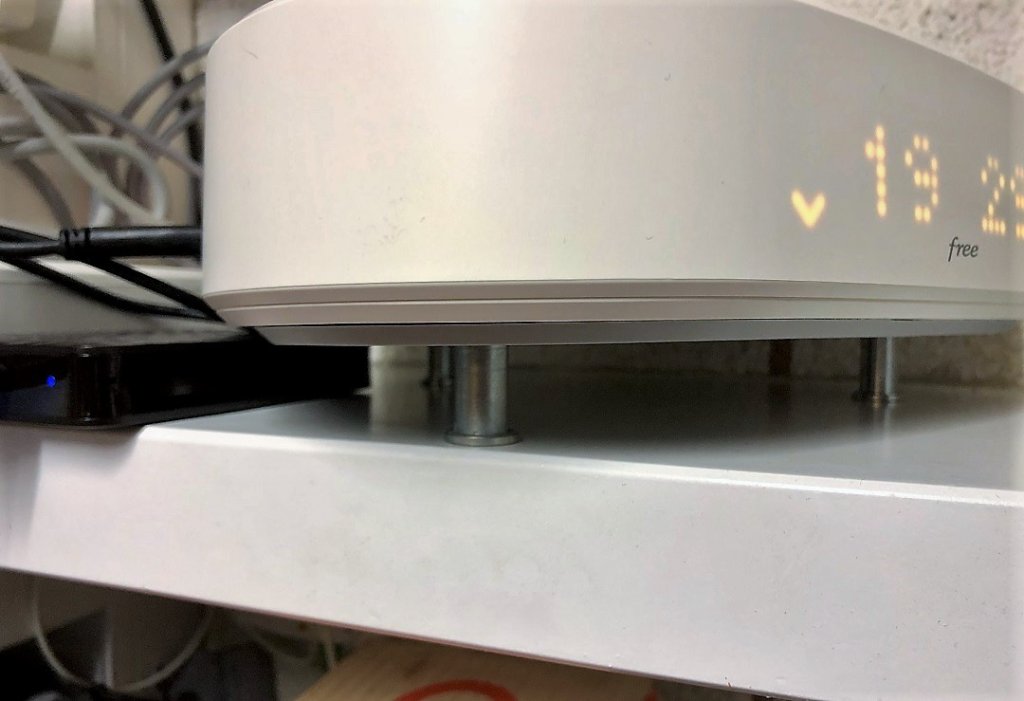

En attendant d'avoir une imprimante 3D j'ai mis 3 entretoises
Attention, pour l'idée de laisser la trappe ouverte et mettre en diagonale le plateau de disque dur.
J'ai l'impression que le plateau a un effet dissipatif en reliant les pastilles métallique des disques dur aux plaques de métal sur la carte mère.
Car J'ai désigné une pièce comme celle la en remplacement du capot :
[attachment=1]Capture d’écran 2019-02-22 à 15.48.05.png[/attachment]
et ma température a grimpé d'un coup :
[attachment=0]Capture d’écran 2019-02-22 à 15.45.28.png[/attachment]
Du coup j'ai coupé la box et retiré la pièce imprimé en 3D.
J'ai pas encore eu le temps d'analyser plus la chose.

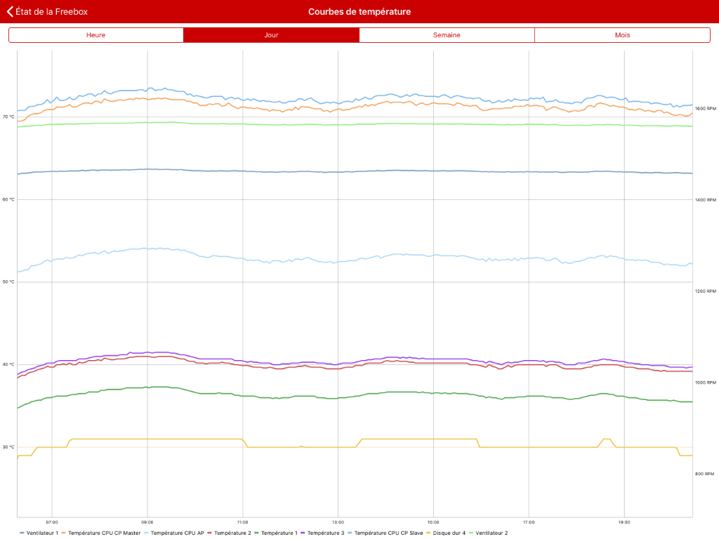

Interessant ce sujet sur le refroidissement du server Delta.
Je l'aie par pure logique , dès le départ , surélevée avec quelques entretoises.
Elle n'a pas de DD pour l'instant.
J'ai testé un truc tout à l'heure, enlever le capot du dessous , tout en la laissant surélevée comme avec le couvercle fermé .
Et bien, la température des cpu est montée...
Je ne peut pas tester avec ventilo car je n'en ai pas pour l'instant, mais ça prouve quand même que le flux d'air doit être maitrisé pour bien refroidir la box.
Ou sont les ventilos d'origine de la box ? par ou soufflent-ils ? Si je veux rajouter un ventilo basique en dessous , le flux d'air doit être vers l'intérieur de la box ou alors vers le bas ?voyez sur le graphique la periode d'environ 1/2 heure ou j'avais enlevé le capot du dessous.

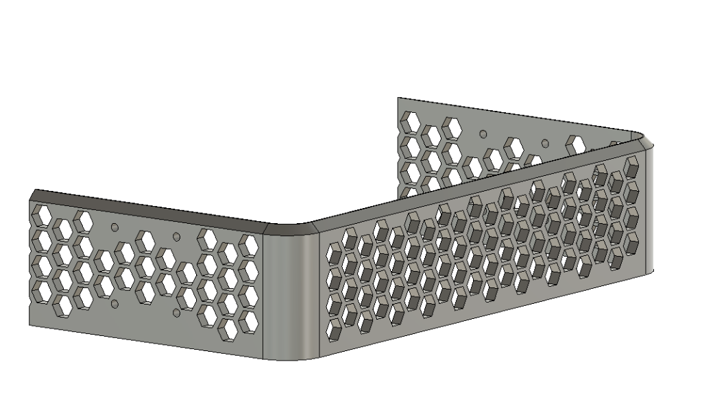

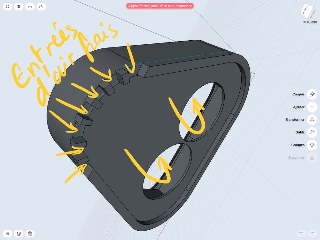

Voici ma réalisation, un socle complet, que j’ai dû imprimer en 4 morceaux car mon imprimante ne peux imprimer de grosse pièces.
J’ai fait,un socle,basique,à bords droit, ceux de l’a box sont légèrement arrondis... mais j’ai comblé cela avec une bande de mousse autocollante, et je dois dire que c’est c’est peut-être mieux ainsi car cela permet d’épouser parfaitement les formes de l’a box et de rendre étanche la diffusion de l’air.
Donc, pour parfaire la ventilation interne, j’ai enlever,le couvercle du fond du serveur, j’ai déplacer le disque dur sur un port sata plutôt à gauche.
Voici mes schéma, comme vous pouvez le constater, je n’ai pas créé de fond en 3D, j’ai opter pour un socle en métal que j’ai collé sous le support pour refermer le tout.
Depuis, voici mes résultats (voir photos) j’ai bien perdu en température depuis sont installation! J’utilise des ventilos double en usb de dimension 80x80mm pour faire circuler l’air. Grâce à l’isolation en mousse, le bruit est quasi inaudible ! Sur les entrées d’air, j’ai installer un filtre à poussière, il n’est pas représenté car pas encore créé en 3D, mais il sera collé derrière. Actuellement le filtre est provisoirement fixé avec du scotch. L’air est lui rejeté par les ouïes des 2 modules situés derrière la box. Mon prototype n’est pas très jojo surtout derrière pour les entrées d’air, mais comme c’est justement derrière je n’ai pas peaufiné le dessin.
Pour le support du filtre j’ai pensé à une petite encoche dans laquelle viendrait se glisser des filtres existants dans le commerce, ou une cassette sur laquelle on installerais un filtre à découper sois même.
La hauteur totale du support seul est de 6cm.
Voilà, je n’arrive plus à poster de photos, j’attends un commentaire pour,pouvoir,en ajouter

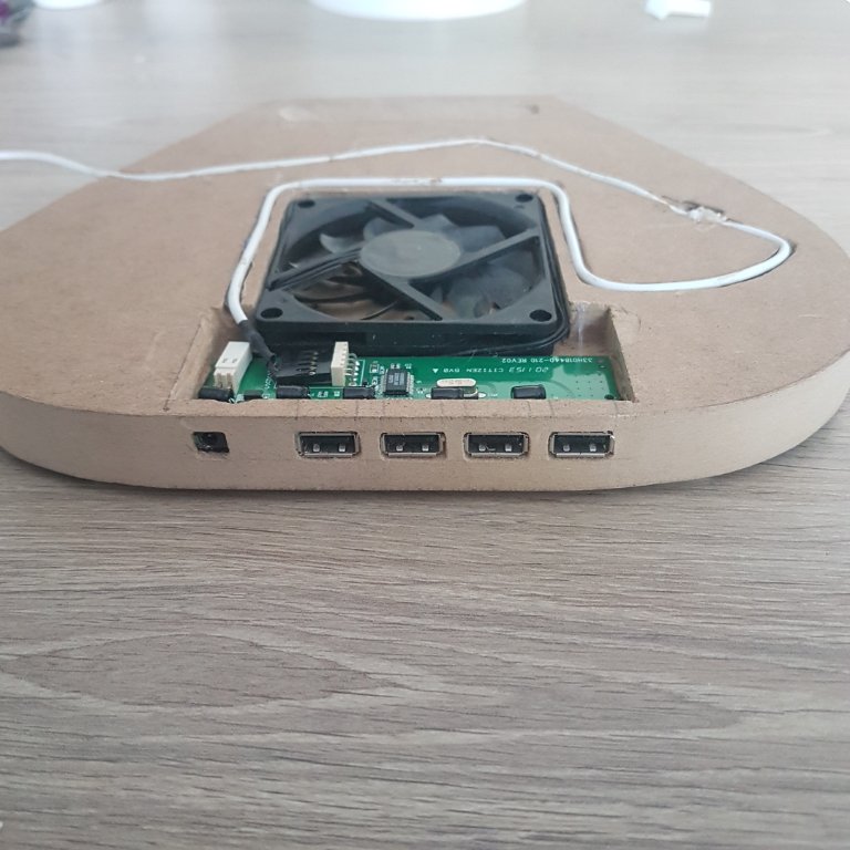

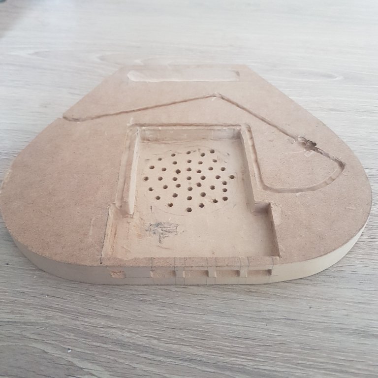

J'ai fabriqué un module supplémentaire en médium pour réhausser mon serveur.
J'ai intégré un ventilateur silencieux avec un HUB 4 x USB, le tout marche nickel ; j'arrive à faire descendre la température des disques durs de 10° :p
[attachment=0]boitier vide.jpg[/attachment]
[attachment=1]boitier remplit.jpg[/attachment]
[attachment=2]boitier installé.jpg[/attachment]

Très beau travail!! manque une peinture blanche mat et ce sera toptaffman a écrit : ↑02 avril 2019, 17:19 Bonjour,

Salut @toffman
Tres beau support, tres bonne idée.

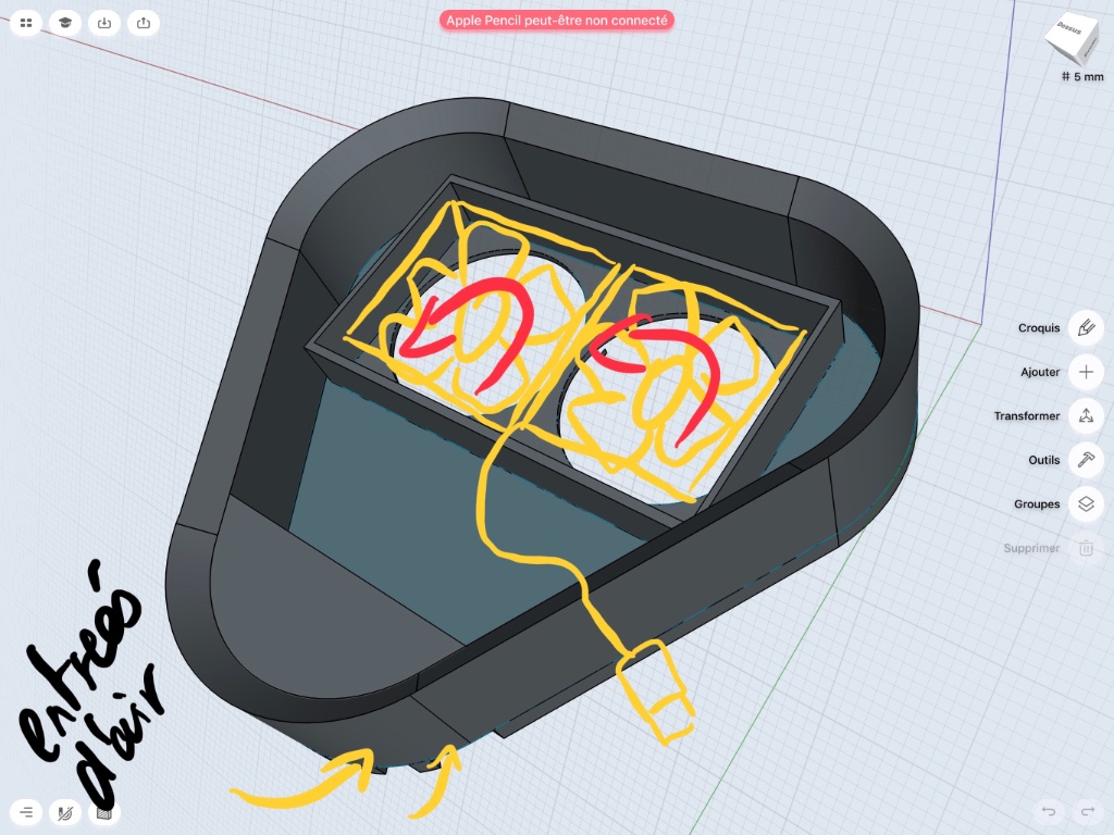

Une question sur ta réalisation, le ventilo souffle dans quel sens? Il aspire l'air chaude du serveur pour l'injecter vers le bas ou aspire l'air du bas pour l’envoyer au serveur ( du bas vers le haut) ?
Un petit conseil technique, si tu fiat un trou du diamètre de l'hélice du ventilo tu va pouvoir baisser encore la température, soit tu laisse ouvert soit tu met une grille métallique.

J'ai fait les 2 essais et celui où le ventilateur souffle l'air du bas vers le haut refroidit mieux les disques dur. En ce qui concerne les trous, j'ai percé sous le ventilateur pour avoir une meilleure circulation d'air mais l'idée de la grille reste à creuser.
