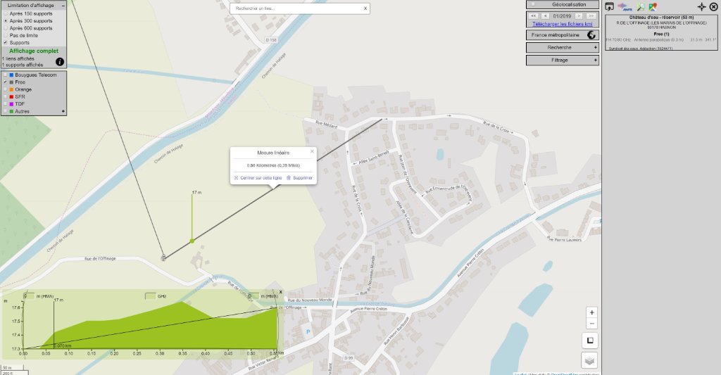

  • J’ai du mal à voir sur ta capture d’écran mais sur le plan du dénivelé en coupe ,tu a clairement une butte entre toi et l'antenne, ce qui empêche les ondes de passer , donc ça explique tout à mon avis. Tu devrais presque essayer de voir a choper une antenne FREE à l'opposé si c'est plus plat même si c'est plus loin.
    En plus d’après ce que je devine à voir, tu serais plutôt vers les 600m que des 60m de l'antenne non ?
  • oui exact c'est bien 600m et non 60 (je me suis trompé :oops: ).
    C'est pour cela que j'ai besoin de savoir si je dois vraiment dépenser une centaines d'euros pour une antenne alors que peut être une antenne moins puissante suffirait.
    C.
    comment savoir sur quelle antenne Free on est connecté ?
    Perso,j'ai un abo Sosh en téléphone,donc si je ne me trompe pas,je ne peux pas le savoir depuis mon téléphone.
    sur la carte.
    Sachant que j'ai 3 antennes Free autour de chez moi.
    ID antenne 1415767(Hauteur : 19,8 m) : la plus proche est à 1,1km.
    ID antenne 1456150(Hauteur : 15,3 m) : la 2ème est à 3,32km.
    ID antenne 1364052(Hauteur : 19,8 m) : la plus éloignée est à 4,75km.

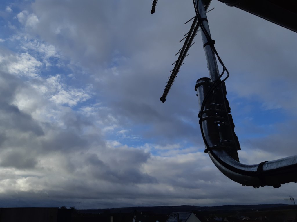

  • Dans mon cas je passe de pas de réseau à 70 méga maximum en réception et 7 méga en envoi.

    Pourrais-tu nous montrer la courbe du terrain entre ton domicile et l'antenne 4G sur laquelle tes antennes sont orientées, ainsi que le type fréquence utilisée, s'il te plait?
    Je suis également en zone blanche et je cherche une solution pour résoudre ce problème lorsque je recevrais ma Delta.
    Merci.
    Jean-Marie
