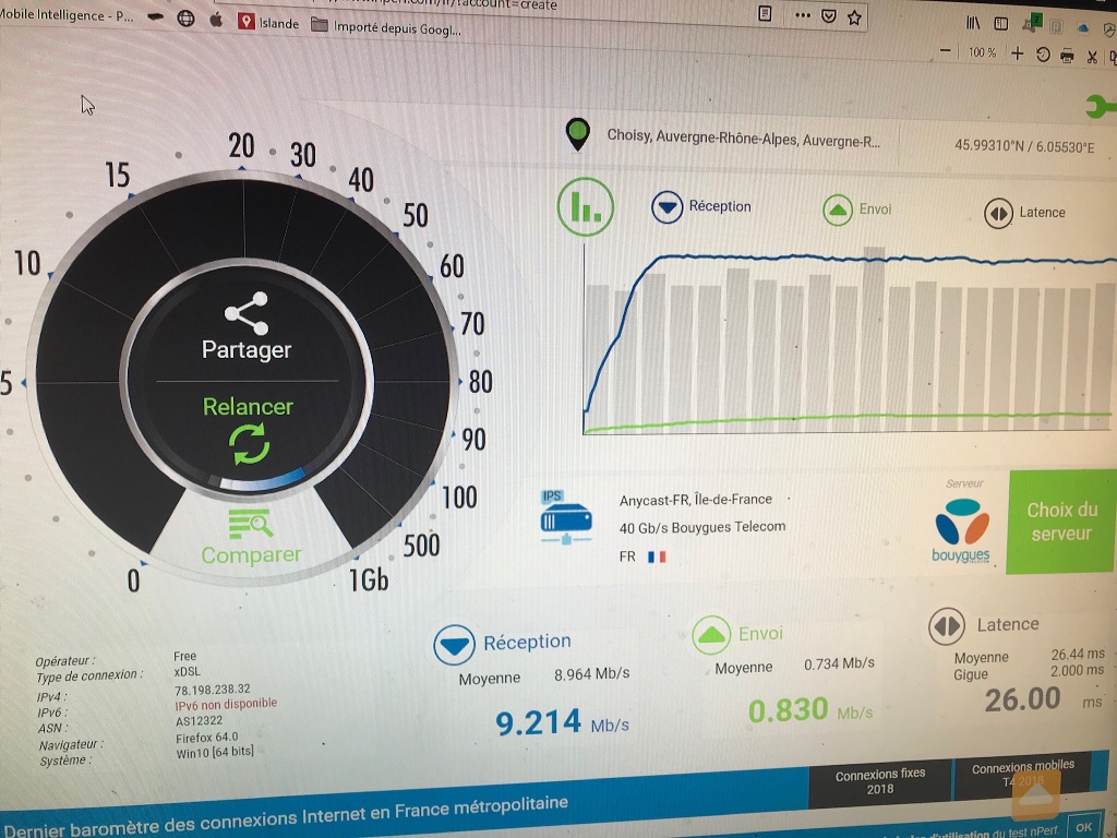

  • Bonjour ,
    Après vous avoir lu et je me suis décidé la semaine dernière a commander une antenne et les adaptateurs. Antenne de chez low-cost mobile, la compact directionnelle
    J’ai reçu et installé le tout aujourd’hui
    Voici mes résultats:
    Avant, je n’arrivais presque pas a capter de 4g
    [attachment=2]IMG_0160.jpeg[/attachment]

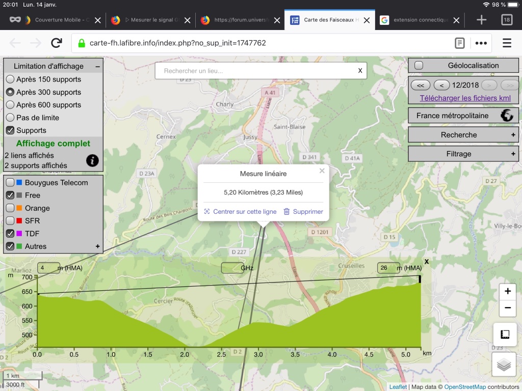

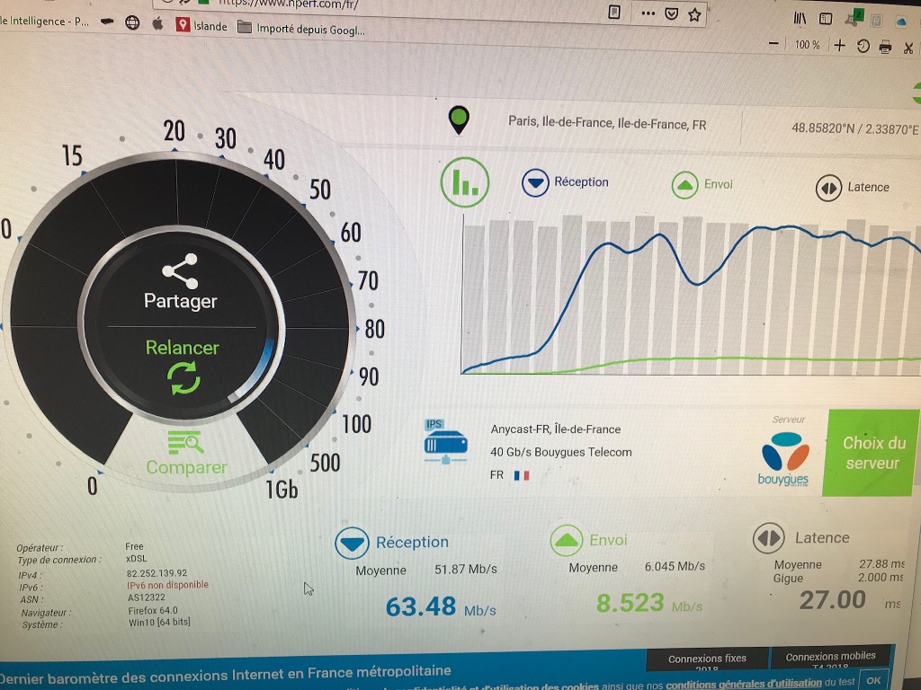

    Après quelques recherche, installation et pointage :shock: :shock:
    [attachment=1]IMG_0177.jpeg[/attachment]
    [attachment=0]IMG_0174.jpeg[/attachment]
    Très grande amélioration surtout que j’ai mis l’antenne à l’intérieur sous des combles
    Je suis au anges :D :D :D

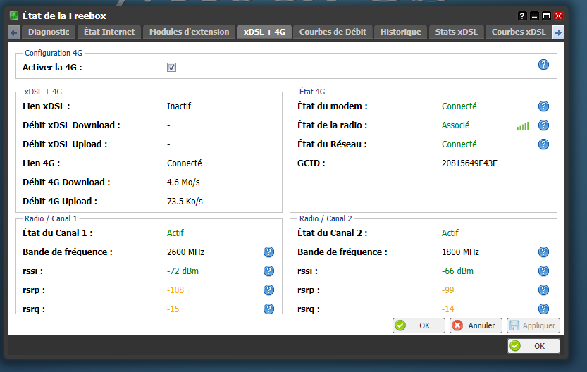

  • Test en live je débranche le rj11 de l adsl étage 2 et je te répond avec la 4g :)
    Donc oui sa fonctionne si elle perd l adsl.
    C rapide à mort en plus lol je vais la laisser comme sa mdr
    Par contre si tu redémarre la box elle bloque en etape 2 et la 4g ne s'active pas.
    Donc prend le relais uniquement en cas de déconnexion en marche normal pas au démarrage.

  • Avec Vdsl Eteinte

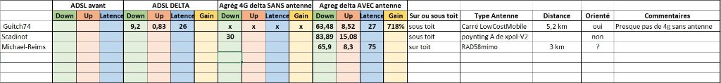

  • Bonjour à tous,
    Afin de synthétiser nos résultats et ainsi partager à la communauté je vous propose de mettre en place un tableau comme cela
    J'ai essayé de prendre vos retours sur les 5 dernières pages, merci de me donner vos infos en MP.
