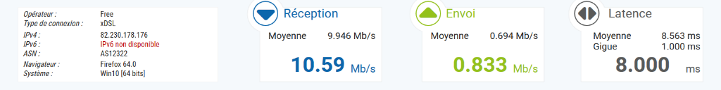

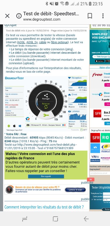

Ensuite j'utilise la RAD58mimo de chez locostmobil qui ma passer mon uplaod de 2 à 9 méga.... par rapport à mon ancienne antenne compacte.
Nota les test on été réaliser avec une mise en charge du réseau avec youtube pour déclencher l agrégation.

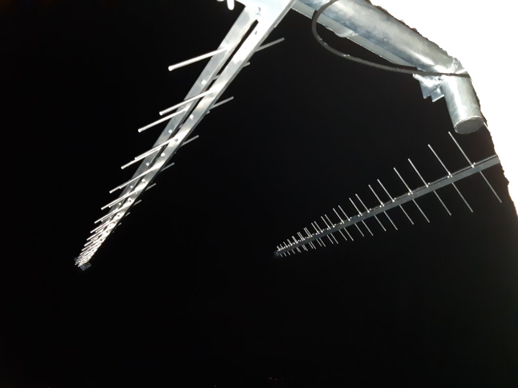

Voilà pourrais mieux faire mais je suis à 3 km de l antenne free....
Donc les antenne yagi son moches mais carrement mieux en efficacité
Ma femme va hurler quand elle va voir sa demain en ouvrant le volet roulant
C'est une rampe de lancement vers Alpha Centauri ?

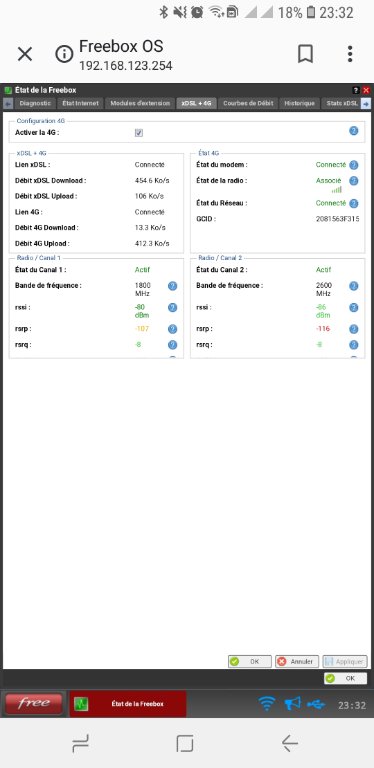

Bonsoir j'ai quelques soucis avec l'antenne relais qui est utilisé par mon mobile et part la delta également disons que de 15h a 3h du matin l'antenne je pense est surchargé car je suis a 360m et que je la vois depuis ma fenêtre ou est poser le freebox serveur, ma question est la suivante j ai une autre antenne relais a 900m si j’achète une de vos antenne 4G et que je la dirige vers l'antenne qui est a 900m est ce que ma freebox arrêtera de capté l'antenne surchargée ? je vous laisse quelque screen dites moi ce que vous en pensez merci

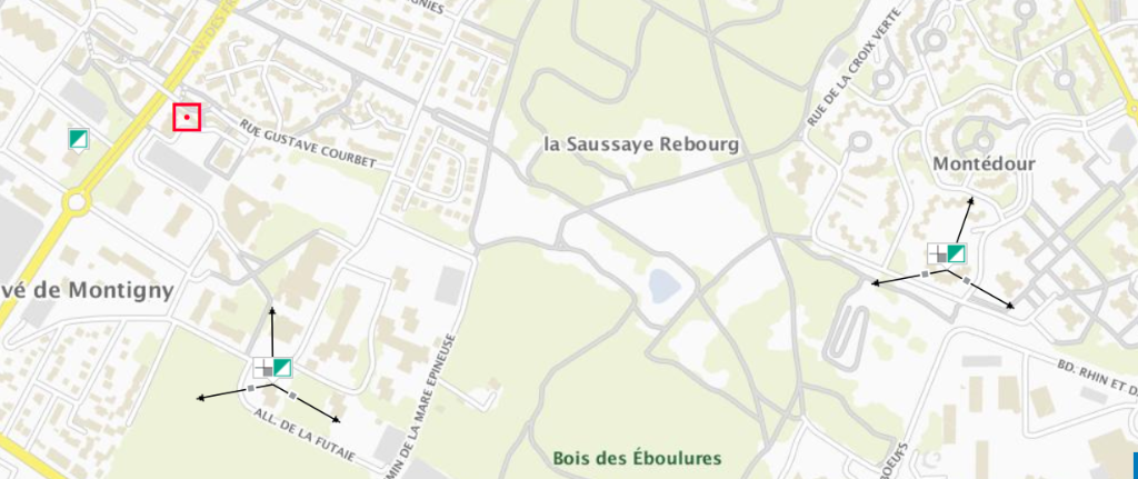

J'ai l'intention de commander ça, si vous pouvez regarder si c'est bon ?
[attachment=1]Capture d’écran 2019-01-12 à 16.12.12.png[/attachment]
Avec cette antenne :
[attachment=0]Capture d’écran 2019-01-12 à 16.14.45.png[/attachment]
Capture d’écran 2019-01-12 à 16.14.45.png (311.14 Kio)Vu 4867 fois
Capture d’écran 2019-01-12 à 16.12.12.png (226.04 Kio)Vu 4867 fois

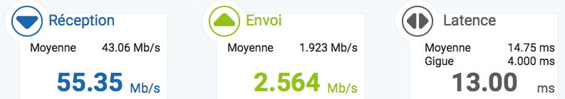

bonjour,
oui ref ok!
je viens juste de faire l'installation.
60megas
cordialement.
bonjour,
tu peux tester d'inverser la connexion des antennes, chez moi étant avec un routeur 4g au départ et maintenant avec la delta, il y avait une différence ( 10 megas et en inversant droite/gauche= 100 megas)

je n'ai pas tres bien compris que veux tu que j'inverse ?
tu inverses les deux branhements, tu redémarres le module 4G et tu fais un nouveau test de débit.
il doit y avoir une polarisation au niveau de l'antenne , essaies de faire le test avant de confirmer la saturation.
je ne pense pas que ce soit ca car en 4g avec mon telephone j'obtiens pas mieux et meme quand je sort mes chiens je me suis mis dehor pnon loin de l'antenne et j'obtiens tourjours les memes resutats
ça coute rien de test
bah quand meme tu me demande de demonté le module la ?
[attachment=0]Capture d’écran 2019-01-12 à 16.41.58.png[/attachment]
Capture d’écran 2019-01-12 à 16.41.58.png (34.75 Kio)Vu 4819 fois
non surtout pas tu inverses en sortie si tu as fais les modifications
ha non je n'ai pas d'antenne 4g, ce que je veux savoir c est si j"en achete une et que je la pointe vers une autre antenne relais est ce que ca captera l'autre et pas celle a 400m de chez moi

Spiky a écrit:
> ha non je n'ai pas d'antenne 4g ce que je veux savoir c est si je pointe
> vers une autre antenne 4G est ce que ca captera l'autre et pas celle a 400m
> de chez moi
difficile à dire avec le comportement des ondes.
si tu as un panneau cela sera aléatoire
si yagi tu peux les chopper
a noter que toutes les antennes ne sont pas fibrées donc les débits sont moindres.
pointe vers une antenne avec minimum deux fréquences 4G pas un relais
moi avec un panneau je capte une antenne à 7km mais en campagne
> de chez moi

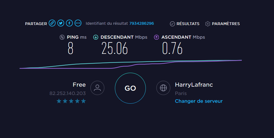

ok je vois, car j'ai ete me promener cet apres midi vers l'autre antenne elle a 3 frequence et avec mon tel en heure pleine je monte a 25 mega contre 1.5 sur celle juste a coté
