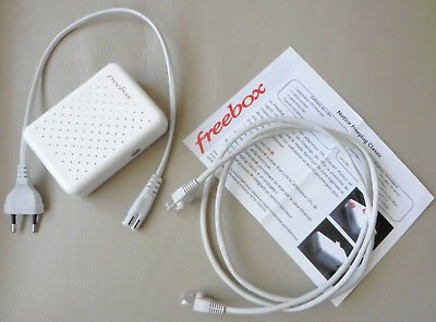

  • Pas de soucis pour appairer un FreePlug Classic utilisé avec une révolution avec ceux de la Delta
    Pour ma part, j'avais commandé via la boutique en ligne de Free, un freeplug supplémentaire pour connecter le PC fixe de ma fille (chambre). Voir ci-dessous (Freeplug.jpg)
    [attachment=0]Freeplug.jpg[/attachment]
    Après avoir installé la Delta impossible de l'appairer, j'ai dû commander un nouveau kit (paire) de CPL aux normes HomePlug AV2 comme ceux fournis.
    J'ai commandé ce modèle,
    https://www.amazon.fr/Adaptateurs-HomeP ... 9%3AD-link
    reçu et installé hier. Ça fonctionne.
