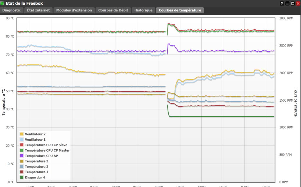

Hello à tous!
Phénomène bizarre qui vient de m'arriver:
Perte de connexion Internet cette nuit.
La Freebox Delta qui reste bloquée sur l'étape 3.
Nécessité de la redémarrer...
Je décide d'en profiter pour :
1) Déplacer le disque dur pour le mettre à l'emplacement opposé pour limiter la chauffe
2) Enlever le cache pour que mes ventilateurs, positionnés sous le Freebox fassent plus d'effet
Constat lors de la manipulation:
Freebox super chaude
Disque dur très chaud aussi
Plein de poussière dans le boitier, notamment sur le radiateur du processeur!
(Alors que j'ai procédé à l'ajout de RAM il y a moins de 5 mois, à l'époque j'avais ma Freebox Delta depuis moins d'un an, mais aucune poussière à l'intérieure... humm)
J'en profite pour nettoyer le tout.
Je redémarre la Freebox et là je constate avec stupeur qu'au lieu de baisser que la température s'envole au moins pendant quelques minutes, puis retombe mais un un niveau légèrement supérieur à celui d'avant (cf la capture d'écran)....
Incompréhensible...
Si vous avez une idée, je suis preneur?
