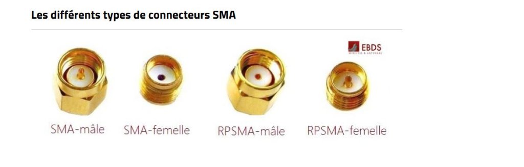

nenessjunior a écrit:
> le cordon amazon est en rp-sma femelle donc pour ton antenne il te faut un
> connecteur sma mâle
Sma et rp-sma ne sont pas compatibles , va voir sur le net . Car rp-sma à la polarité inversée .
Rp-sma mâle se branche sur rp-sma femelle et sma mâle sur sma femelle , mais pas un mix des deux. .
> connecteur sma mâle
Ok ok oui...il faut que toute la chaîne soit en sma, ou en rp-sma, pas un mix des deux ça ne marche pas.
Donc effectivement ça dépend de la connectivité présente sur l’antenne que l’on achète .
si en plus tu mets une rallonge faut que tu fasses encore plus attention
voila la photo pour pas se tromper

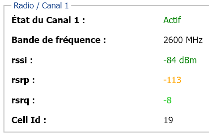

> Merci pour le retour c'est encourageant. Peux-tu nous communiquer ton RSRP
> c'est la vrai qualité de signal car le débit dépend aussi de la charge de
> l'antenne. A mon avis tu dois être dans les 80db.
> Pour chosir une antenne externe c'est ici viewtopic.php?f=115&t=23041&p=118844#TUTORIEL
> Ton choix est testé.
Effectivement de mémoire, le RSRP est aux alentours de 80db, en changeant le pointage j’arrive à descendre en dessous.
Edit:
J'ai vérifié ce matin, j'avais confondu rssi et rsrp.
[attachment=0]Capture.PNG[/attachment]
Avec les antennes internes j'avais rssi : -110 db
J'ai une bonne marge de progression avec une bonne antenne...
Edit:

Il va te manquer quelque chose, les fiches SMA sont toutes les deux des fiches males.
Il faudra un adaptateur entre les deux. (femelle / femelle)
