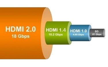

En attendant la Delta , j'ai acheté un câble HDMI certifié Premium supportant un débit 18 Gbits/s
Le câble que j'ai actuellement : High Speed with Ethernet est limité à 8,5 Gbits/s
