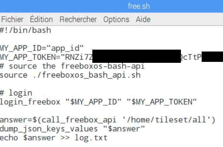

Montre ton fichier, pour voir
je lance ligne par ligne
l'appel par fichier sh ne marche pas
j'ai bien installé l'api bash, autorisé sur la freebox, et les commandes fonctionnent, mais pas celle la
Ha Ok,
en faite j'ai créer un autre .sh avec ceci dedans
Que je modifie.
Et dans le terminal sous os x
source ./test.sh

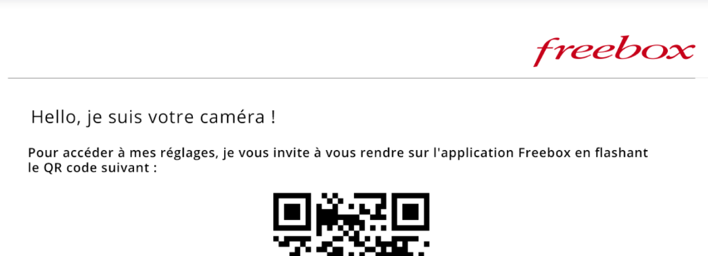

Bonsoir.
Quand j'écris l'adresse ip de la caméra depuis un navigateur j'ai ça, est-ce normal ?
[attachment=0]Screenshot_20190104-222353~3.png[/attachment]

Mille mercis @maszky et @anjubelle, grâce à vos échanges j'ai aussi pu récupérer le pwd du user freeboxcam.
Sans dec, vous êtes de grands malades pour aller au si loin :p
(heureusement que j'ai un raspberry pour le .sh
==> NB: J'ai dû élever les droits de l'app depuis la console de gestion de la freebox car le script retournait insufficients_privileges.
A ceux qui galèrent pour récupérer le pwd, dites vous que la suite l'est encore plus, car la lecture du flux via http n'est plus une simple requête http://freeboxcam:pwd@IPCAM/img/stream.m3u8
Sinon suivez à la lettre l'exemple de maszky et de https://github.com/JrCs/freeboxos-bash- ... /README.md
pour récupérer le pwd.
Bonne soirée!
PS: Je cherche tjs le moyen de catcher un flux rstp en direct depuis jeedom :p
Bonne soirée!

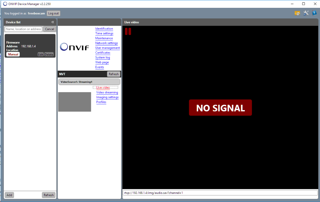

J'ai trouvé l'URL pour avoir un snapshot : http://IP_CAM/img/snapshot.cgi?size=4
(avec la valeur du paramètre "size" pouvant être définit entre 1 et 4)
On peut obtenir pas mal d'info et en modifier (mais je ne vais pas tenter) avec le logiciel ONVIF Device Manager.
Il suffit d'ajouter la caméra en saisissant cette URL : http://IP_CAM/onvif/device_service et bien renseigner l'identifiant/mot de passe en haut à gauche de la fenêtre de l'application.
Mais peu importe ce qu'on fait ("Live video", "Video streaming"), pas de flux vidé, juste un bandeau "NO SIGNAL") :
(J'ai grisé la miniature mais on voit bien un snapshot de la caméra, en cliquant dessus ça s'actualise.)
CameraIP - ONVIF Device Manager 2.png (76.26 Kio)Vu 33122 fois

Je n'arrive pas pour les id quand je demande la liste des objets connectés j'ai cette application n'a pas les autorisations
