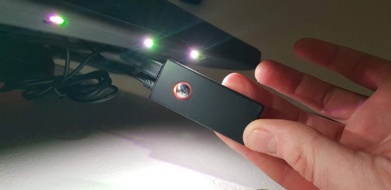

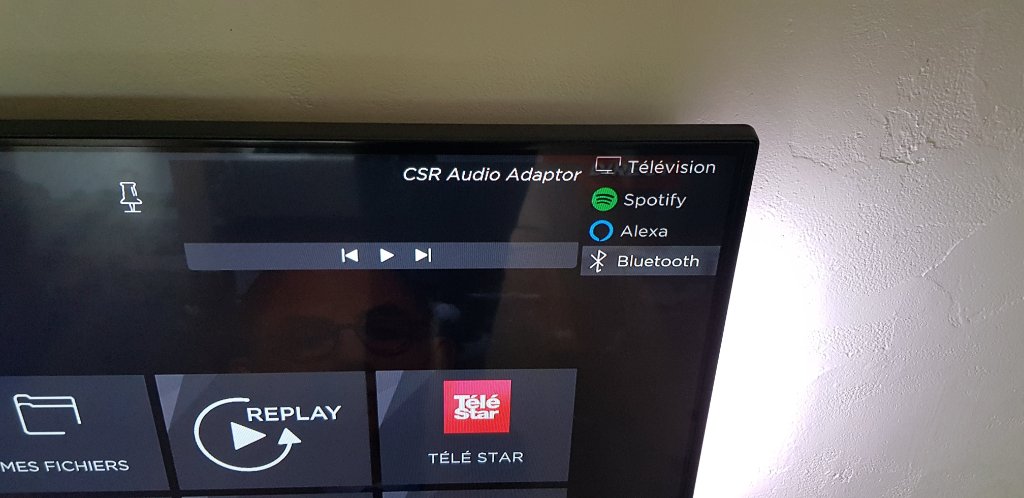

je partage une petite astuce pour avoir le son de ses consoles ou autre d’ailleurs sur le player en attendant une mise a jour du player
j'ai relié un emmeteur bluetooth sur la prise jack de ma TV qui envoi le son sur le devialet automatiquement.
cela fonctionne très bien pour la wii, un peu moins sur PS4 il y a un léger retard de son mais pas flagrant sur fifa en tout cas.
je vous met les photos de la clé bluetooth qui est alimenté par une prise usb de ma Tv, et de l option qui apparaît sur le player
Astuce pour son PS4 wii ou autre console en attendant mise à jour
Est-ce qu'un émetteur bluetooth comme ça branché sur la sorte casque coupe automatiquement le son des HP de la télé ?
Non pas sur ma TV, je dois aller configurer pour couper le son ou mettre à 0.

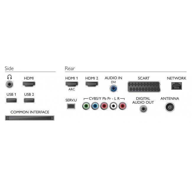

yes mais derrière ma tv je n'ai qu'une Sortie audio numérique (coaxial).
j'ai pas chercher mais un cable coax vers optique ca n'existe pas je dois passer par un convertisseur non ?
voici les prises derrière ma tv, quel câble je dois acheter ?
