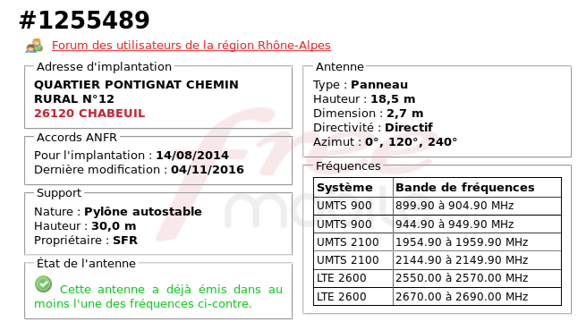

Je dois être à 1,5 - 2km à vol d'oiseau de l'antenne, et voici les infos de l'antenne
[attachment=0]antenne.png[/attachment]
Ceci dit, ça m'embêter de commander une antenne à 120-140€ sans connaitre a l'avance les résultats approximatif que je peux avoir
Je DL à 2.2 mo/s, si la 4G me boost d'au moins 1 mo/s c'est correct, mais si c'est moins je trouve que l'investissement n'est pas intéressant :/...
Aucune moyen de connaître les résultats potentiel d'une telle antenne?
> l'antenne
Si, théoriquement: tu peux te mettre en extérieur et tester un speedtest avec ton téléphone.
Avec un Huawei + 2 antennes Yagi à 15€ je suis passé de rien voir 1barre en intérieur (30down/8up) à 3/4barres (80down/up) avec les antenes.
Et même encore mieux et plus stable selon la météo avec les longues antennes de chez lowcost mobile. (je suis env à 2.16km de l'antenne en zone rurale)
C'était l'équivalent à ce que j'obtiens avec mon S8+ en extérieur.

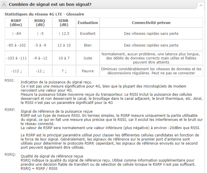

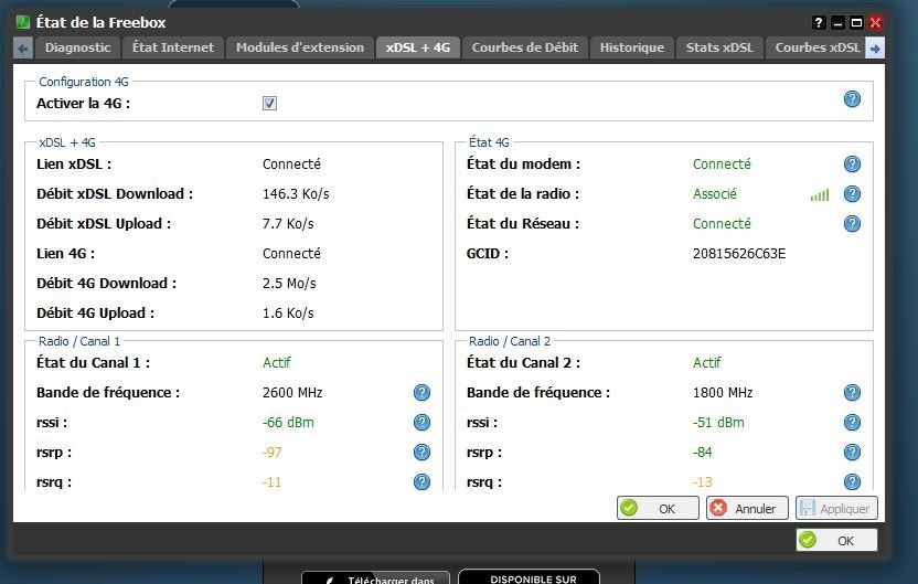

Une fois que tout est branché tu va sur Freebox OS à la page 4G et tu regarde le RSRP comme suit :
Dans les normes LTE (3GPP 36.xxx) le RSRP ("Reference signal receive power ") est la mesure normalisée de la puissance du signal recu, que le terminal envoie à la station de base, il peut varier entre -44 dBm et –140 dBm :
C’est optimal si < -80 dBm (à condition que le SNR " Rapport signal/bruit" soit aussi très bon, c.a.d > 20 dB)
C'est bon si < -90 dBm ;
moyen entre - 90 dBm et -110 dBm : c'est la limite pour faire du MIMO 2x2;
acceptable entre -110 et -120 dBm : on peut recevoir mais avec un débit plus faible.
aléatoire (risque de micro-coupures) entre -120 et - 140 dBm
En gros, tu orientes vers l'antenne, tu regardes le RSRP et en bougeant d'un degré toute les 10 sec tu regardes si cela améliore (baisse RSRP) jusqu'à avoir le plus bas taux! Ensuite sur visse fort le tout et un conseil tu fais une marque au stylo indélébile sur le support et le mat afin d’avoir un point de repère si cela bouge.
ps: comme toi je vais prendre le model carré, car j'ai eut des yagi, c'est TOP mais trop sensible aux oiseaux et à la météo.

Oui super simple, mais il faut aussi orienté ton antenne car elles sont directionnelle et cela change tout!
