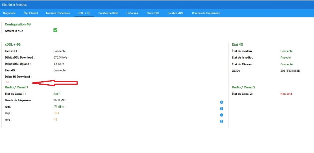

  • Je n'ai pas le debit "4g upload" affiché ?? (voir image)
    Vous l'avez vous?
    Je suis en versionfreebox 4.03
    [attachment=0]Capturle.JPG[/attachment]
