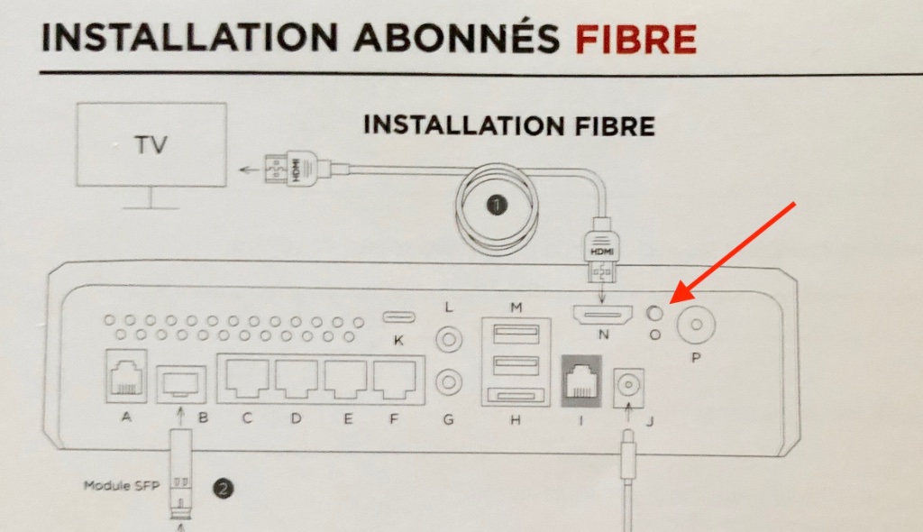

La télécommande softmachin n'est plus appairée, j'ai beau chercher dans les menus de la feebox, sur l'app freebox, et sur freeboxos, je ne trouve aucun moyen de l'appairer à nouveau, l'appui sur les boutons [free] + [MUTE] seuls ne donnent aucun résultat; je vois que ce problème existe aussi pour les freebox delta, mais ça ne m'aide pas. Merci d'avance.

Hier j’ai fait la mise en service d’une Freebox One chez un copain et l ‘appairage de la telec c ‘est fait par un appui sur le petit bouton rond a l ‘arrière de la box. Et ensuite un menu sur l ‘écran de la tv me proposa de faire un appui sur deux touche et hop.

Merci, c'était bien la bonne solution, malheureusement ce petit bouton indiqué sous la lettre "o", dit de "ré-initialisation" n'est pas décrit dans le guide utilisateur; donc je remets ici la signification : Il suffit d'appuyer 1 fois sur ce bouton, freebox one allumée, et suivre ensuite les instructions d'appairage à l'écran.
[attachment=0]32EBCADE-A61B-4651-9AF4-CE1BDBD759C9-3722-00000270D941B795.jpg[/attachment]
