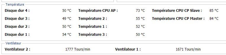

Bonsoir !
Je suis allé à la pêche... Et j'ai ramené 4 barracudas de taille moyenne....
Des Seagate BarraCuda Pro 1 To (ST1000LM049) 7200 tr/mn
Ci-joint les températures en raid 10 (température pièce de 18 à 20 °C) en charge!
[attachment=0]Temp4.jpg[/attachment]

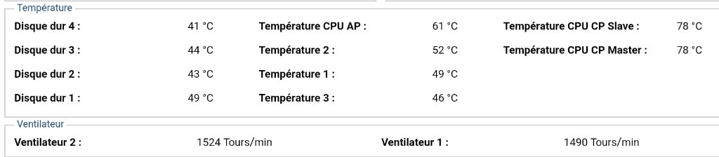

[attachment=0]CaptureTemp.JPG[/attachment]
au repos Raid 0
au repos Raid 0
Tu as vu, tes ventilateurs tournent beaucoup moins vite que les miens !
J'ai rien dit c'est pareil pour moi, il est au repos aussi.....

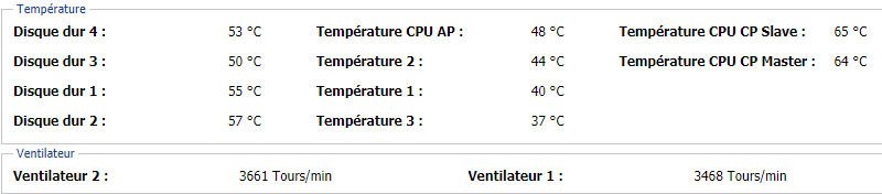

[attachment=0]20190102_212009.jpg[/attachment]

pilot83 :
c'est vrai mais on retrouve le résultat sur la temperature cpu donc à mon avis rien d'anormal enfin j'espère
Donc les ventilateurs efficaces en charge ça chauffe moins qu'au repos !

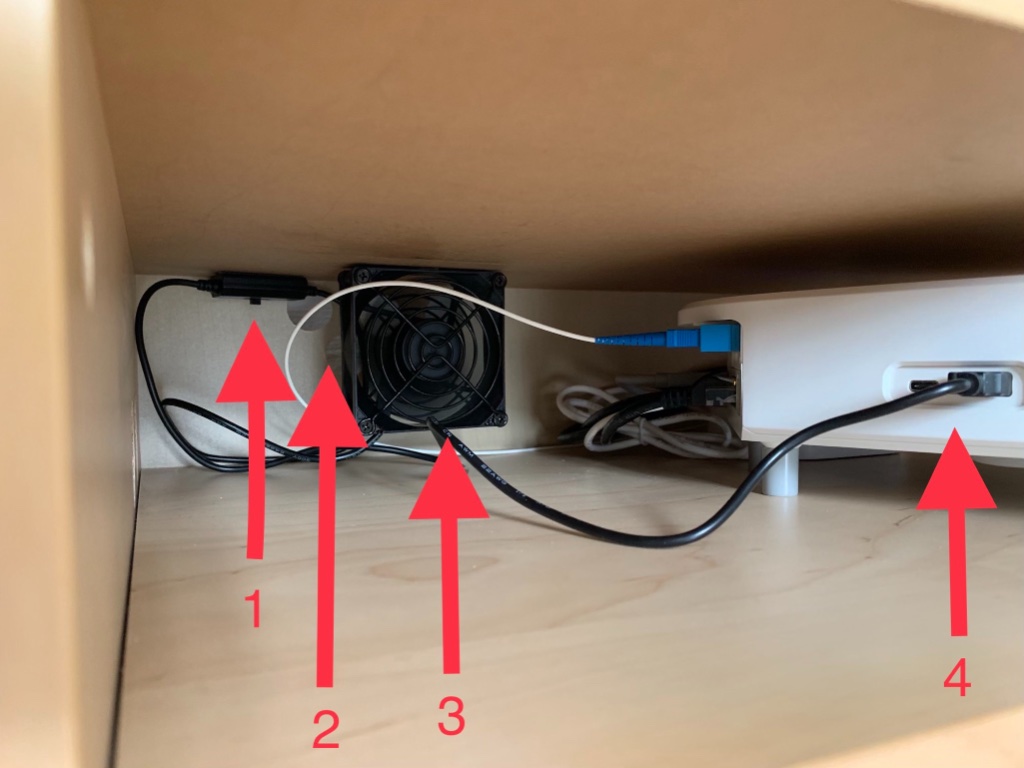

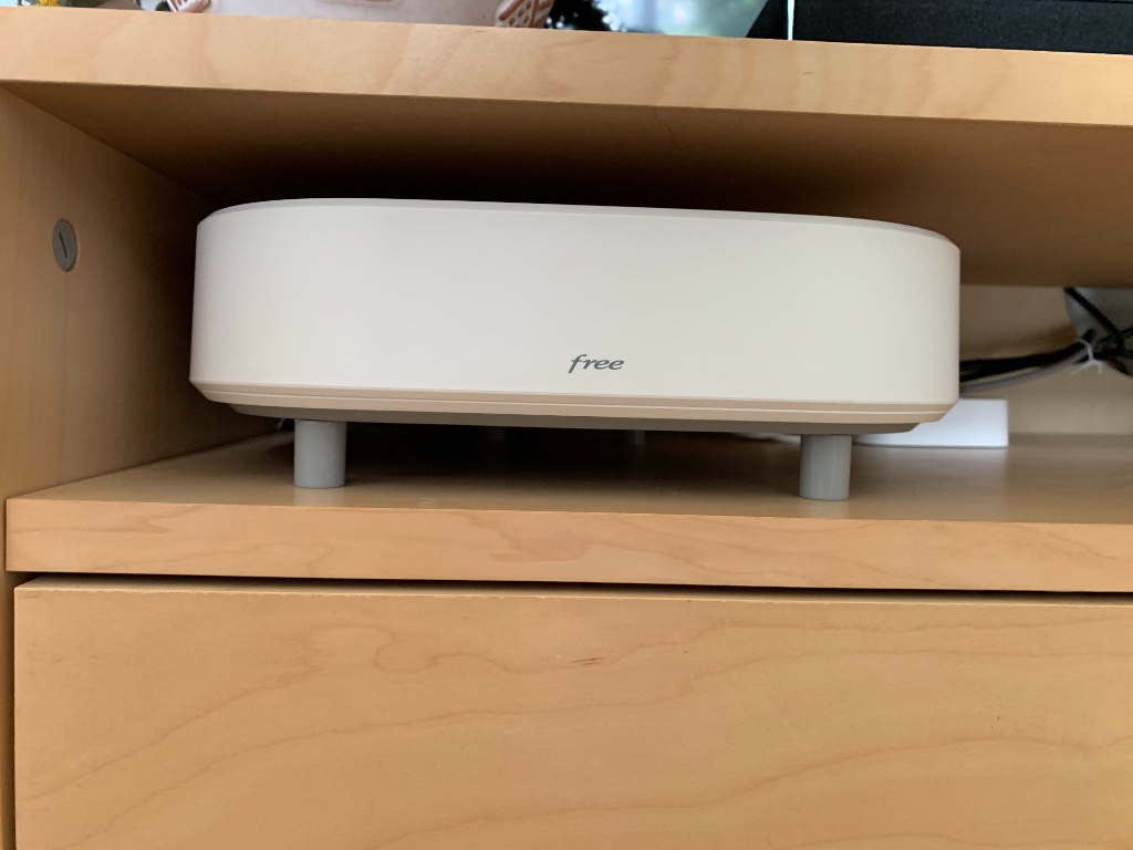

voici ma contribution,
J’ai rajouté 4 entretoises cylindrique gris de 1cm de haut(pièces ikea pour meuble) au double face puis un petit ventilateur de 80 mm avec 3 positions de vitesse(mais je le laisse à la première position pour le bruit mais aussi car les ventilos du serveur n’excède pas les 1500/tpm )en extraction avec trois trous au fond du meuble télé,
ELUTENG Ventilateur USB Silencieux Fan 5v Trois Vitesse Réglable Ventilateur 80 mm Mini Ventilateurs pc USB 8cm Cooling Fan Portable pour https://www.amazon.fr/dp/B06XRCDZDH/ref ... 5CbHTER5PY
si vous avez besoin de conseil n hésitez pas
Bonjour,si vous avez besoin de conseil n hésitez pas
On peut voir une image de votre installation et aussi le lien de chez Ikéa
pour les entretoises.

pour les entretoise ce sont des pièces sûrement d’un meuble IKEA, cela traînait dans ma boîte à outils, je vous les mets en photo ci-dessous,
[attachment=2]59D2752D-A2D2-4227-8A84-8169F95D9843.jpeg[/attachment]
[attachment=1]088FE26D-3727-4288-9AE1-A77BBFD1C82D.jpeg[/attachment]
[attachment=0]8B9BD633-AA88-412F-A2FE-EC742C6C7E70.jpeg[/attachment]
Si quelque chose n est pas clair n hésitez pas à revenir vers moi,
Bon week-end à tous

8B9BD633-AA88-412F-A2FE-EC742C6C7E70.jpeg (132 Kio)1. interrupteur du ventilateur mis au double face pour le choix des vitesses 0=off 1=2000/tpm 2=2500/tpm 3=2900/tpm
j’y accède par les trous que j’ai fait au fond du meuble avec 1 doigt.
2. trois trous en mèche de 25mm pour faire échapper l air chaud du serveur par le ventilateur en extraction.
3. ventilateurs fixées par le haut avec un double face, car l air chaud sort par les grilles en haut du serveur a l arriere (puis comme ça il ne bouge pas)
4. ventilateur branché sur le port USB du serveur. Vu 12304 fois
