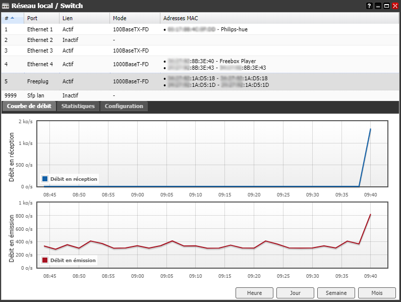

C'est pas très clair : il semble que la connexion Ethernet ET les freeplugs sont actifs en même temps chez moi et qu'il y ait des échanges sur les 2 :

jmb :
Même constat chez moi: on voit que la mac du player communique par l'ethernet donc c'est effectivement lui qui a le dessus et non pas le freeplug comme je pensais. Bon a savoir. Merci jmb pour ton test. (sinon jmb c'est inutile de flouter les trois premiers octets de tes mac elles correspondent au constructeur c'est les trois derniers qui sont "unique")
