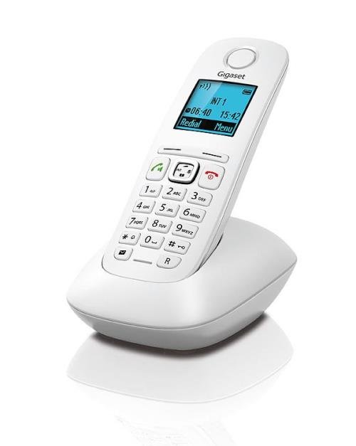

Pour ma part j'ai un gigaset duo A 545, qui fonctionnait très bien jusqu'à l'été 2018, et à priori je ne suis pas le seul après une mise à jour de la freebox serveur, ça ne fonctionne plus (déconnection DECT, reconnection difficile.... fonctione 5 mn et puis plus rien).
Pour info le Duo a deux téléphones identiques, qui ne sont pas connectés à la base téléphone mais à la base freebox serveur. Et j'ai le même problème sur les deux téléphones, donc ça vient je suppose de la box.

[attachment=0]Gigaset-A545A-Solo-Blanc (1).jpg[/attachment]
