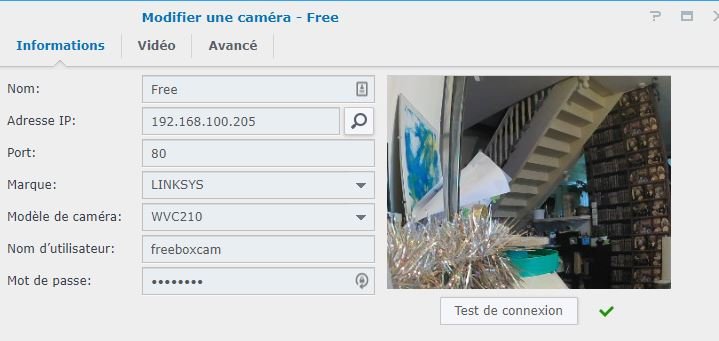

Je comprends vraiment pas... quand je l'ajoute sur Surveillance Station (Synology) : j'ai l'apercu de la vidéo de la cam... mais dès que je valide... elle n'arrive pas à s'activer...
Quelqu'un d'autre à essayer sur Surveillance Station (parce que perso j'ai un réseau un peu particulier (agrégé)) (d'ou ma recherche pour changer la config de la cam et la mettre sur un autre réseau wifi).
J’ai essayé avec Synology.
Mais le problème est qu’il y’a que de l'audio avec onvif. L'image que Synology affiche est juste un snapshot généré par la cam.
La seule vidéo dispo est IP/img/stream.m3u8

Même via ce type de cam ? moi c'est dès que je valide que ca merdouille...
[attachment=0]Capture.JPG[/attachment]
Donc tu n'as rien trouvé pour la faire passer sur Syno ?
L’image que Synology t’affiche est une capture que la Cam transmet et non un live.
Avec ffmpeg y a moyen d’enregistrer ce qui vient du m3u8 en mp4 ou en ts je suppose.
