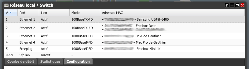

Pour ceux qui ont reçu leur précieux comme moi ? A quelle vitesse de liaison est branché votre Delta sur votre server ?
Chez moi il est en 100Mbps, cela me parait étrange... Même ma mini 4k est en 1Gbps branché en freeplug !!
Server délivre du 100Mbps sur Player
Capture d’écran 2018-12-22 à 18.01.33.png (64.22 Kio)Vu 3887 fois

1000Mbps en ethernet chez moi avec le player
Je vais changer de cable le neuf est peut être défectueux ?!

Effectivement c'est le câble neuf Free ! Etrange...
Du coup je l'ai branché sur ma tv qui en 100Mbps

économie ou défaut de la part de free. !
Pour le 10Go/s il faut vraiment des câbles ethernet cat 6A à 500MHz !!!

Sauf que le Player a un port 1Gbps, pas 10.

Et les câble RJ45 fournis sont cat.5E

Ça reste logique pour une liaison sur les ports classiques 1Gbps proposés sur la box.

C'était juste à titre indicatif, 5e ou 6/6a ça changera rien sur le server
