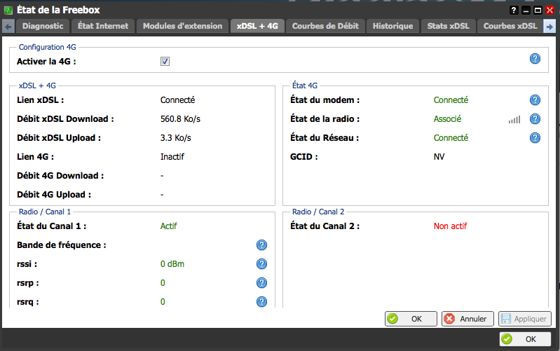

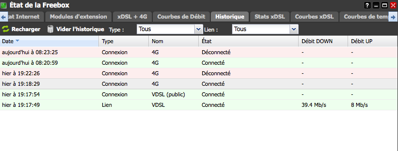

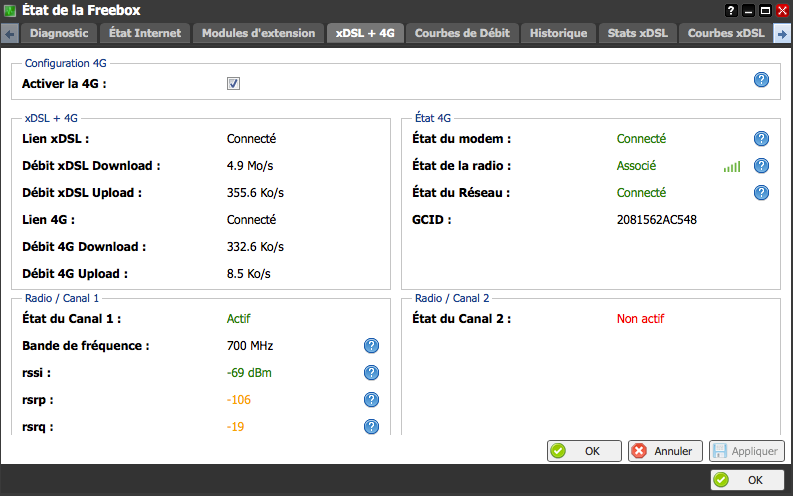

  • pour visualiser mon pb d'agrégation 4G voici 2 copies d'écran :
    La première quand l'agrégation fonctionne (cad 3 secondes),
    [attachment=1]Capture d’écran 2018-12-20 à 08.21.31.png[/attachment]
    la seconde après lorsque la 4G a décroché (je précise que la 4G décroche QUE si l'agrégation "se met en route")
    [attachment=0]Capture d’écran 2018-12-20 à 08.22.51.png[/attachment]
