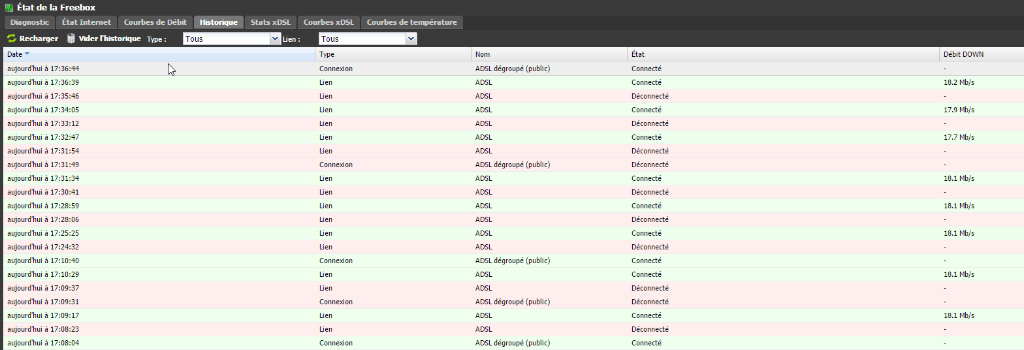

    Depuis deux mois j'ai des decos continuelles de telle sorte qu'il est imposssible de se servir d'internet et encore moins de la télé.
    Exemple : j'ai redemarré ma freebox a 17h08 car génerallement ca me permet de surfer 2-3 minutes tranquille. Je joins mon historique de connection en image.

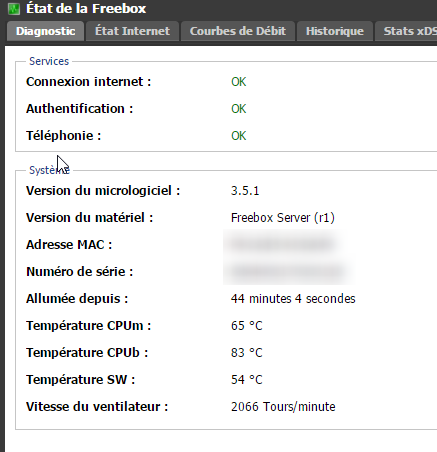

    Personellement je met en cause l'a box, j'ai des temperatures très hautes, le ventilo qui tourne en permanence alors qu'elle est dans un endroit aéré et qu'il ne fait pas plus de 19° dans la piece.
    Vu 2532 fois
    Une freebox similaire chez mon voisin a 10° de moins et le ventilo qui ne tourne pas.

    J'ai le même soucis et les mêmes hausse de température ainsi que de vitesse du ventilateur.

  • Bon j'avance sur le sujet ! Ma box ne s'est pas desynchronisée pendant 9 jours, un exploit. Ce que j'ai remarqué c'est que le debit a laquelle elle s'etait syncro etait de 8mb alors qu'en temps normal c'est plutot 17-18.
    Donc le soucis vient du debit de la ligne, la box ne tient pas le debit et se desynchro toute les 2mins.
