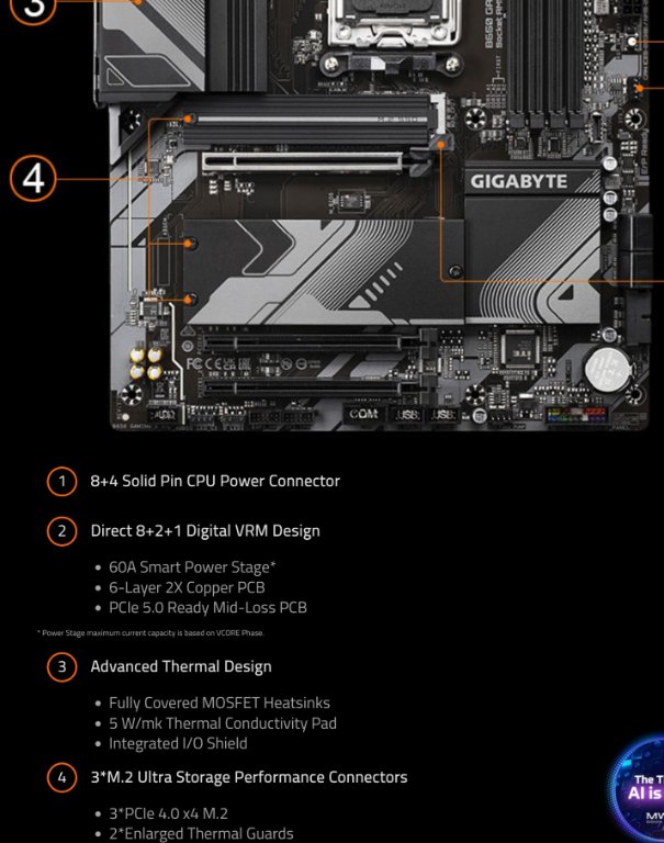

  • Si je reprends le schéma de ta carte mère, le truc blanc avec un ventilo n'est pas sur le second port M2.
    Représenté en gris ci-dessous, il est placé au dessus du PCIe X16, où il n'y a pas de port référencé.
    Ton second port M2 est situé à l'emplacement en dessous du SSD avec radiateur bleu, que j'ai encadré en rouge, non occupé sur ta machine.
    On voit d'ailleurs très bien la vis de fixation libre à l'autre bout du port.
    Je ne sais pas ce qu'est exactement le truc blanc entre le socket et le PCIe X16, mais il ne devrait rien y avoir, comme sur le schéma de ta CM.
  • je pense que le schéma n'est pas bon, le radiateur avec ventilo est bien un ssd m.2, j'ai monter moi même le pc.
    et en fait il y-a 3 port M2, donc du coup il est possible de tenter la manip que tu m'a donner.

  • je vais essayé d'aller discuter sur l'autre post voir si son installe fonctionne toujours correctement , il a apparemment la même CM que moi.
    Je reviens vers vous car au vu de la photo il y a en dessous du bleu d'atre vis de fixation pour un second ou troisieme SSD et cela est vide.
    Donc je pense que le shéma de Kokalight n'est pas le bon.
    Jack
    PS : je viens de regarder ta photo tu as bien 3 emplacements pour des SSD NV2 donc si tu en as deja 2 cela devrai passer.
    La reférence de la carte mère est la suivante : B650 GAMING X AX V2

    En conséquence de quoi le schéma que j'ai donné était le bon, si bien entendu la référence indiquée avait été exacte !
    Mais évidemment, puisque la CM est une V2, elle possède donc bien 3 ports M2, dont celui libre sous le SSD bleu.
    Source : Manuel de la B650 Gaming AX V2

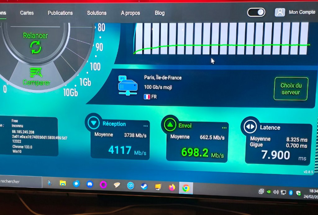

  • salut, j’ai brancher la carte asus via un riser sur mon port pcie x16, installer le pilote et ça a fonctionné direct, je suis en dessous des espérances de débit mais bon, peut-être que la fibre free est pas très bonne dans ma ville.

  • Bonsoir,
    C'est normal tu le fais depuis le navigateur chrome au vu de ta photo.
    Essaye plutot avec l'application directement.
    Jack
  • slaut jack, avec quelle application stp?
    ps: en allant vérifier sur thermaltake, le riser fournit avec le boîtier un riser 3.0 peut-être qu’il bride le débit ?
    Modifié en dernier par molagbal le 24 février 2025, 18:59, modifié 1 fois.
  • La meme chose que tu fais mais sans passer par le navigateur tu télécharge l'application directement : https://www.nperf.com/fr/nperf-application-pc-mac
