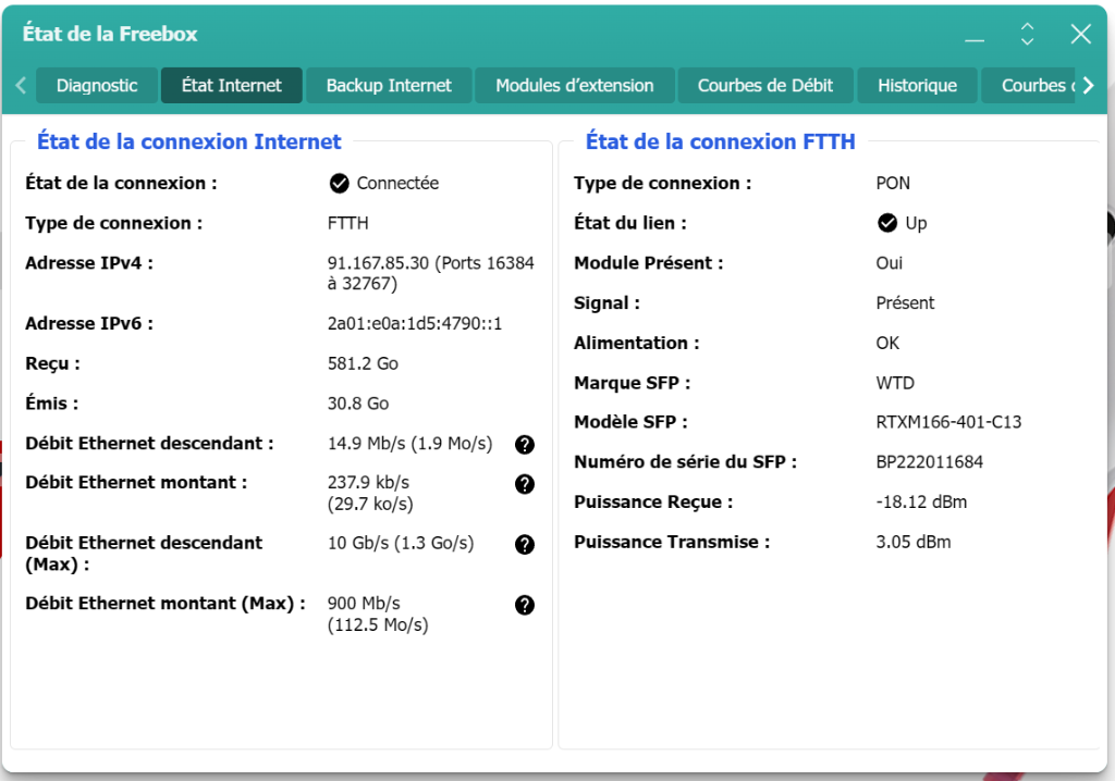

Bonjour, je viens d'accepter l'offre de Free pour passer de la Révolution à la Delta S, j'ai reçu du matériel d'occasion pour la Delta et l'alimentation de la Delta, par contre le boîtier TV POP semble neuf lui.
J'ai des soucis avec le système CPL de la Delta qui parasite mes systèmes audio (TV, PC), après avoir contacté Free, ils m'ont changé l'alimentation par un modèle sans CPL, plus de parasites.
Par contre, je reste en période de test, car je n'ai presque rien gagné en débit fibre entre la Révolution et la Delta S, Free incrimine mon câble RJ45 CAT 8 qui serait responsable de cette situation.
J'ai commandé un nouveau câble pour continuer mes tests, j'attends au minimum le débit maximum de la carte réseau soit 2,5 Gbit/s.
Pour le moment, je n'ai pas installé de disque dur et la Delta est déjà à 80°, dans une pièce climatisée à 25°, Free dit que c'est normal, je ne suis pas rassuré.

Déja ta box se connecte a quelle vitesse sur son interface ? car Révolution max 1g POP 5g et Delta et Ultra 8g.
aprés cela dépend de beaucoup de chose :
- Ou tu es branché sur ta box (Ethernet ,SFP+ ou Wifi)
- Ta carte sur ton PC
- comment tu fais les tests

Il est tout à fait normal que ton débit avec la Delta soit équivalent à celui avec la Révolution en étant raccordé en Ethernet.
Les ports ne donneront pas plus car leur plafond est également le Gigabit.
Pour passer au delà et donc profiter de 2,5 Gbp/s, si ta carte réseau le permet, il est nécessaire de la raccorder au port SFP+.
Ce qui implique forcément un moyen de passer de l'Ethernet au SFP+ et là il y a deux solutions :
Attention
Dans les deux cas, le câble de liaison SFP+ devra impérativement être un câble passif.

Je t'invite à relire mon message précédent.
Comme précisé, il est tout à fait normal que ton test de débit plafonne juste en dessous du Gigabit.
Tant que tu raccorderas ta machine à un port Ethernet du serveur Delta, tu n'auras pas mieux puisque c'est le maximum disponible.

Bonjour, oui, j'avais lu votre message, mais j'avais imaginé que la réponse était due à un manque d'information du mode de connexion et du matériel de mon installation, désolé.
Dans ce cas, je ne comprends pas pourquoi votre réponse ?
Avec la fibre, vous m'informez que mon débit est normal.
J'ai contacté le service client qui a dit que ça venait de mon câble et que ce débit était anormal en RJ45, que je devrais avoir au moins le maximum de la carte réseau RJ45.
J'ai lu sur un autre post de ce forum que des abonnées Freebox Delta arrivé à un débit de 5 Gbit/s en RJ45 en Cat8.
Sans avoir besoin d'installer un Gigabit SFP + vers Rj45.
Ou de modifier totalement mon installation par l'installation d'une X520-DA1 10 G/s SFP + PCIe 2.0 X8 dans mon PC avec un riser (obligatoire pour la configuration du PC), avec un câble 10G SFP + câble DAC passif connexion directe cuivre (je ne sais pas si c'est viable avec un riser en plus de représenter un budget pour moi, surtout tout en gardant un doute sur le résultat).
Merci pour vos réponses et votre patience, je comprends vite, mais il faut m'expliquer longtemps lol.

Le jour où l'assistance Free sera compétente sur le plan technique et ne racontera pas de clowneries, je deviendrai empereur...
Je confirme (si besoin était) tout comme Kokalight l'indique que le switch de la Freebox Delta sur ses 4 ports Ethernet ne peut délivrer QUE 1 Gbit/s au total .. sur les 4 ports.
La hotline a parfois tendance à donner des réponses pour ne pas contrarier l'abonné. Pourtant l'info est connue.
Bonjour, Free vient de me téléphoner pour me poser des questions sur mon installation, chose faite, le technicien à demander d'avoir accès à ma Freebox, je l'ai autorisé et il me dit que je dois vérifier demain et que si le souci continue de les contacter pour qu'ils puisent résoudre mes soucis de débit, que c'est tout à fait anormale que je n'ai pas plus de 1G lol.
J'attends de voir, mais grâce à vous, sans rien attendre d'eux, je sais que je dois acheter du matériel dès que j'ai reçu ma pension d'invalidité.
Par contre Kokalight vous, vous êtes en 8Gbit/S, vous devez avoir une carte réseaux fibre ?
Si j'ai bien compris tout ce que vous avez eu la patience de m'expliquer.
Encore merci pour toutes ces informations.
etat de le freebox.png (160.55 Kio)Vu 6144 fois

La Freebox Delta fonctionnant avec une connexion fibre, on ne peut atteindre ce genre de débit qu'en étant doté d'une carte réseau 10 Gbp/s, raccordée par un câble SFP+ passif au serveur.
Ce qui est possible pour toi, d'après ta capture.
Dans mon cas, c'est une Mellanox ConnectX3 MC311.
Merci, pour votre retour Kokalight, le souci, c'est que je n'ai aucune information sur la possibilité de connecter ces cartes réseaux fibre au port Pcie en passant par un riser, surtout sans perte de débit, ce qui est obligé pour moi, vu que j'ai été obliger de tourner le support de carte Pcie parallèlement à la carte mère et je ne peux pas changer ça lol.
Je vais devoir faire un choix, je ne peux malheureusement, pas investir dans plusieurs configurations, avec la proposition de 27Bulta je n'ai pas de débit max, mais au moins, je suis certain que je ne vais pas avoir de soucis lors de l'installation et j'aurai au moins 2.5Gbit/s avec certitude.

Quelle constance (dans le déni) je suppose... Ils ont des fiches produits logiquement avec les réponses .. et celle-ci ils le l'auraient pas ?Minos06 a écrit : ↑12 juillet 2025, 19:09 Bonjour, Free vient de me téléphoner pour me poser des questions sur mon installation, chose faite, le technicien à demander d'avoir accès à ma Freebox, je l'ai autorisé et il me dit que je dois vérifier demain et que si le souci continue de les contacter pour qu'ils puisent résoudre mes soucis de débit, que c'est tout à fait anormale que je n'ai pas plus de 1G lol.
Sinon pour la mise en place via le port SFP un tuto en image si cela peut aider. Cela peut donner des pistes en tout cas.
