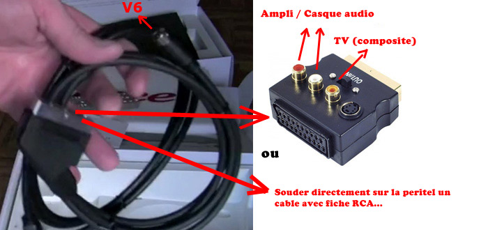

Je viens de realiser mon cable HomeMade :D
3 petites soucures et le cable est réalisé en 3 minutes top chrono.
Il faut :
- Le cable peritel FREEBOX
- Un cable Audio RCA (que l'on va couper)
- Un fer à souder (et de l'etain ;) )
Deviser le capuchon de la peritel pour acceder aux contatcs.
Couper le fil RCA ;denudez et associer les 2 masses entres-elles
Passez le cable audio au travers le bouchon sinon vous ne pourrez pas le revisser !
Brancher le fil rouge (right) sur le contact 2
Brancher les masses sur le contact 4
Brancher le fil Blanc (right) sur le contact 6
Il ne reste plus qu'a revisser la peritel et HOP, le son arrive sur l'ampli.
AVANTAGE DE PASSER PAR LA PERITEL :
LE REGLAGE DU VOLUME SE FAIT DEPUIS LA TELECOMMANDE FREEBOX !!
VOUS REGLEZ DONC LE SON FREEBOX à 40/50% ET VOUS POUSSEZ L'AMPLI AFIN D'AVOIR LE SON MOYEN.
VOUS POUREZ DONC BAISSER OU MONTER JUSQUE 100% L'AIDE DE LA TELECOMMANDE FREEBOX :ugeek:

Salut ! j'ai ajouté le schema de la peritel.
Pour les soudures, je te conseille de regardé les numero indiqués sur la peritel car sur les schema, c'est souvent une peritel femelle (donc la prise peritel sur la télé ou sur le magneto) qui est présenté donc ici, on branche nos fils sur "entrée audio gauche et droite et masse audio" donc 2 / 4 et 6 ;)

Salut !
Le cable V6 est un cable proprietaire avec une fiche rond d'un coté et peritel de l'autre....
Pour tes RCA, en effet, les sorties ne fonctionneront que si l'ecran est allumé.
le plus simple etant d'utiliser soit le module peritel avec deport RCA ou faire le cable maison :mrgreen:

j'ai fais un peu la même chose hier en recevant ma box, car elle est branchée sur un video proj, donc je n'ai pas de son, le son étant fourni par un kit analogique. Un tour a la fnac, un convertisseur péritel mâle vers audio + vidéo.
j'ai coupé le câble fourni par free et relié les trois fils audio directement aux broches audio, un peu de scotch et le tour est joué.
