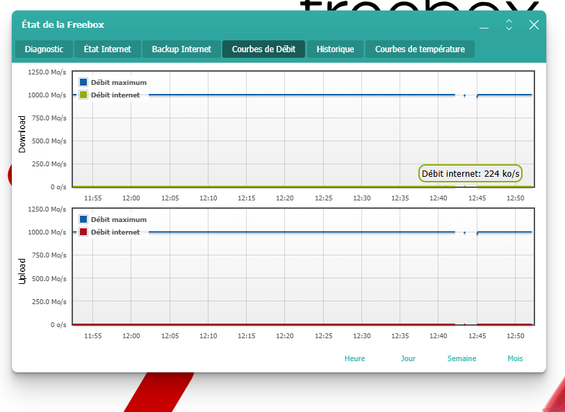

débit freebox ultra
    J'ai besoin de conseil de professionnels :p
    ci-dessous courbe de débit issue de Freebox OS
    ça me parait bien bas étant donné que je suis raccordé à la fibre
    Une idée avant que j'appelle free ? ou est ce normal ?
    Sachant que la coupure entre 12h40 et 45 correspond à un redémarrage de Freebox pour voir si changement....

    C'est le 225ko/s qui te paraît bas ? Tu étais sur quel site et tu attendais quoi comme débit ?

  • merci pour ta réponse rapide !
    non, non je ne confonds pas
    C'est juste que je suis à 224/ ko/s pour un débit max à 1000 Mo/s
    la différence est juste énorme
    j'imagine bien que je ne serai jamais à 1000 Mo/s mais bon.....quand même !
    EDIT : pas de site en particulier mais un PC qui met du temps à afficher ses pages webs

    Tu attendais donc quoi comme débit avec quel site ?

  • Patchanka a écrit : 07 mai 2026, 13:08
    Il peut y avoir moultes raisons
    Teste déjà ton débit en brut avec une appli nperf ou speedtest d ookla. (il y a des messages de kokalight qui détaillent la méthode pour une valeur fiable)
    Selon les résultats on pourra voir si c'est côté freebox, liaison ou pc
