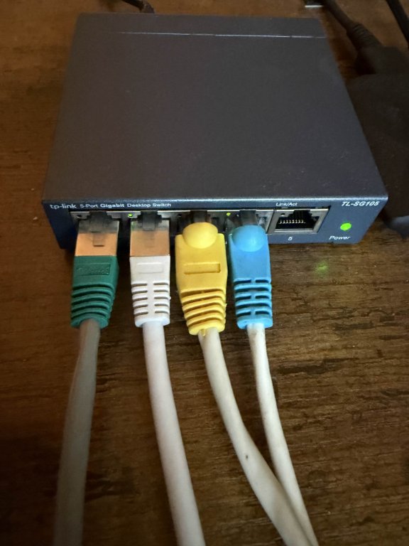

    Image du TP Link.<br /><br />Câble gris avec embout bleu/vert = Lien avec la box.<br /><br />Les autres sont les deux PC + une Nintendo Switch 2.
    Image du TP Link.

  • Si j'ai bien compris, avec tes deux ordinateurs, même reliés directement à la box, l'autonegociation se fait à 100mbs?
    L'info tu la lis avec freeboxOS ? (dans la rubrique switch)

    A tester directement depuis le switch de la Freebox (sans le TP Link ) déjà ce que le débit indique en test
    Chaque port du switch de la Freebox Ultra permet le 2,5Gbits en symétrique. Tu devrais déjà trouver ce débit (jusqu'à) en raccordement direct Ethernet. Si carte réseau Ethernet ou adaptateur compatible au 2,5Gbits
    A vérifier sur Freebox OS que le 2,5 G est bien reconnu automatiquement sur le port concerné. çà ne sert à rien de forcer la valeur.
    Installer de préférence le logiciel sur PC Nperf et si besoin faire le test en mode sans échec, on a parfois des surprises.
