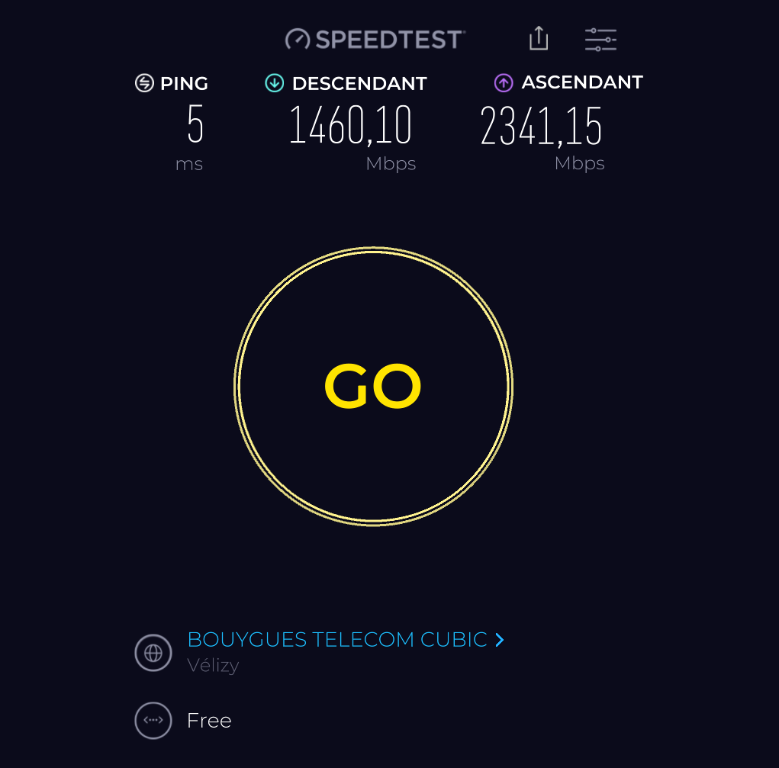

Bonjour, petit test avec un adaptateur USB-C Ethernet 2,5 "noname" à 8€ sur Ali-Express 😅

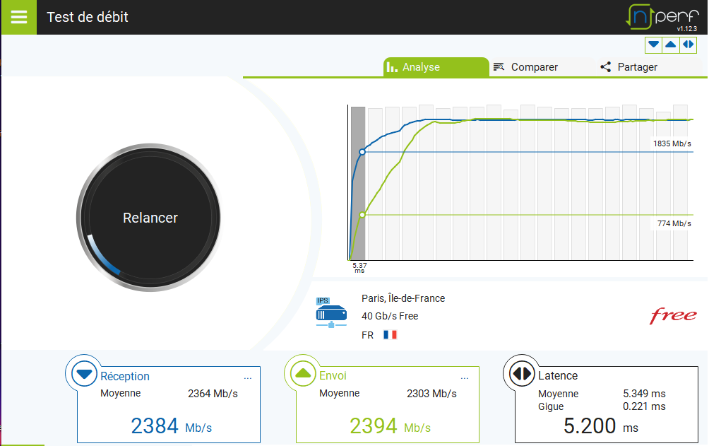

dans la foulée un nperf desktop https://pic.nperf.com/r/3500097266303301-ejDgwja8.png
hormis le score "moyen" les autres ID serveurs et c'est cohérent avec mon offre Delta PON ;)
edit_ c'est beaucoup mieux :D maintenant
https://pic.nperf.com/r/3500098493547428-SuHAsPlh.png
