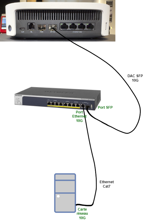

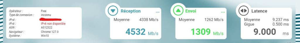

Je suis inscrit chez free avec la freebox ultra depuis 1 mois.Les débit théoriques sont de 8Gbit/s en dl up up.
Mon problème est que je suis loin d'avoir ses débits , même si je sais que c'est théorique, je suis quand même censé m'en approché.
Pourriez-vous m'aider svp ?
Voici ma config (en PJ) :
Freebox Ultra -> Port SFP -> Câble DAC 10G vers Switch Netgear MS510TX Port SFP 10G
Switch Netgear MS510TX Port Ethernet 10G vers PC carte réseau Ethernet 10G (câble cat7)
Config PC :
Carte réseau 10G Ethernet
Disque NVME : Samsung 960 EVO 500G : Test smart : Lecture : 3325Mo/s , Ecriture : 1579Mo/s

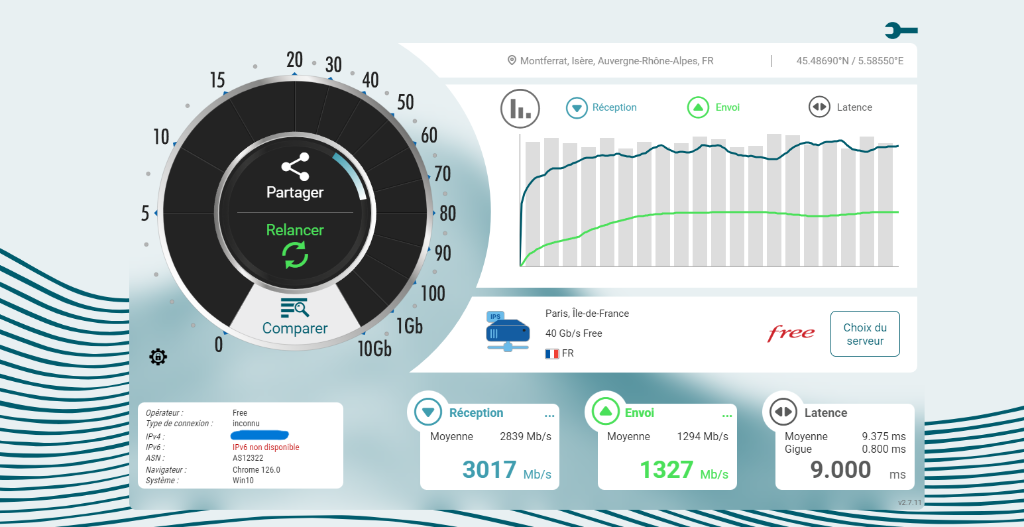

En théorie , les débits devraient avoisiner les 8G de la freebox ultra , seulement les débits que j'ai sont beaucoup plus faibles (en PJ)
J'ai essayer de changer ma carte réseau par une carte sfp et de relier en direct freebox ultra vers pc mais ça ne change rien.
Les débits du nvme ont l'air correct.
Auriez vous une idée ?
Merci.

Diagramme sans nom.drawio.png (156.37 Kio)Vu 3494 fois

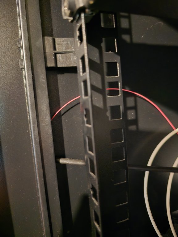

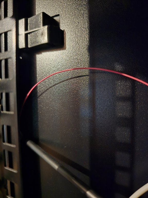

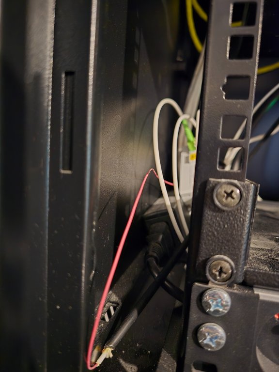

Pas de courbure trop accentuée du câble avant la PTO (la prise murale) ou du SFP+ ?
Si le câble a le moindre pincement, cela peut expliquer ces valeurs basses.

Depuis le début , je pense à la courbure de la fibre avant la PTO, je l'ai même signalé à free qui ont dit que ça posait pas de problème.

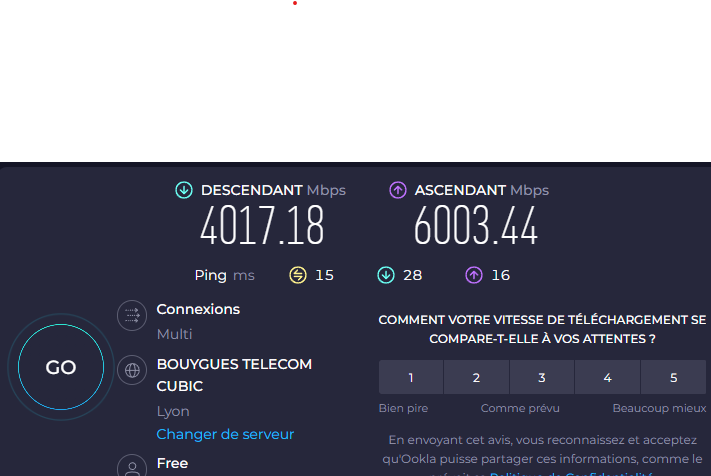

Bonsoir Injal,
Dans le message de Kokalight, nous voyons que le connecteur PCIe sur lequel tu branches la carte est un connecteur PCIe 2x (même s'il est physiquement de la taille 16x) ; la carte réseau (PCIe 4x) ne travaille donc pas dans les meilleures conditions.
Ta CM n'a pas de connecteur PCIe 4x ou plus disponible alors...
Si c'était moi, par simple curiosité et UNIQUEMENT POUR LE TEST, je tenterais de permuter la carte graphique et la carte réseau pour refaire un test de débit avec la carte réseau branchée sur le PCIe 16x. L'affichage sera mauvais mais si le débit réseau est amélioré, nous aurons une réponse.

Hello,
Ouo c'est ce que j'ai fais hier mais la CG interne n'était pas reconnu et du coup , aucun affichage.
Il faut que je vois pour forcer la CG intégré à fonctionner
En intervertissant les cartes , j'ai du mieux en DL on dirait
Et sur speedtest , meilleur débit mais pas meilleur ping car autre serveur pour faire les test :
